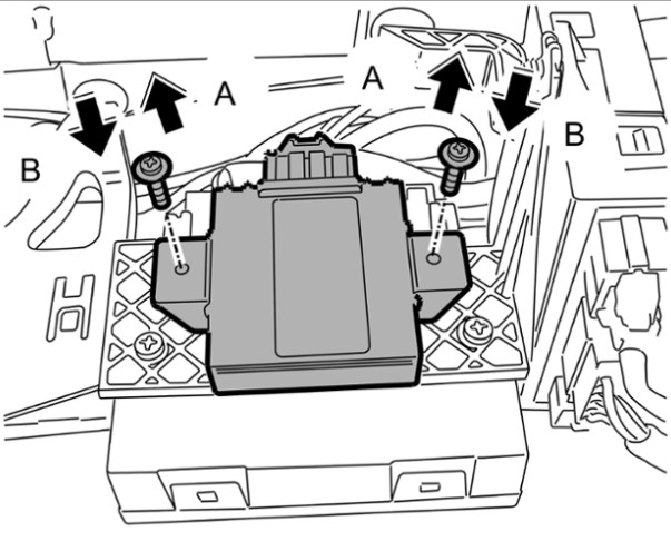

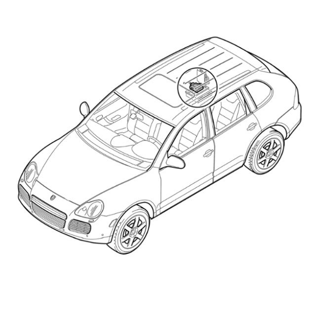

не могу найти ге єтот датчик находится. В районе преохранителей с воительской стороны не нашел.
22.12.2020, 11:18   #6
Сообщение от AlexBank Посмотреть сообщение
Под правой боковой обшивкой багажного отсека
Там его никогда и не было
Датчик наклона интегрирован в блок управления датчика наклона и отдельно не заменяется.
Название: блок датчика крена.jpg
ID:	38564   Нажмите на изображение для увеличения
Название: Монтаж и крепление блока управления.jpg
Спасибо огромное.
Его можно временно отключить? На другие системы не повлияет?
22.12.2020, 17:14   #8
да
нет
