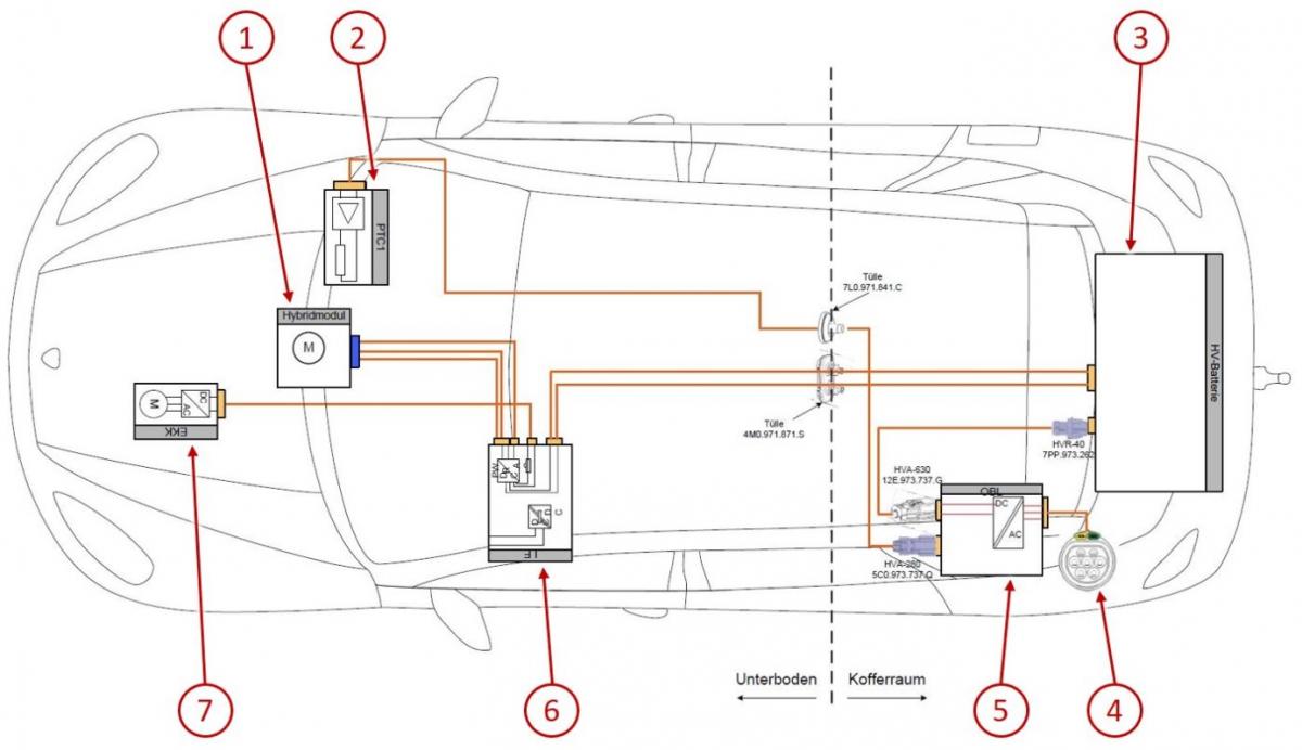

Информация о компонентах и системах
Действительно для: Cayenne E-Hybrid, начиная с 2018 модельного года
1 Высоковольтное зарядное устройство
2 Зарядная розетка
3 Высоковольтная силовая электроника
4 Электродвигатель
5 Электрический компрессор кондиционера
6 Электрический отопитель салона
7 Высоковольтная АКБ
Название: Действительно для Cayenne E-Hybrid.jpg

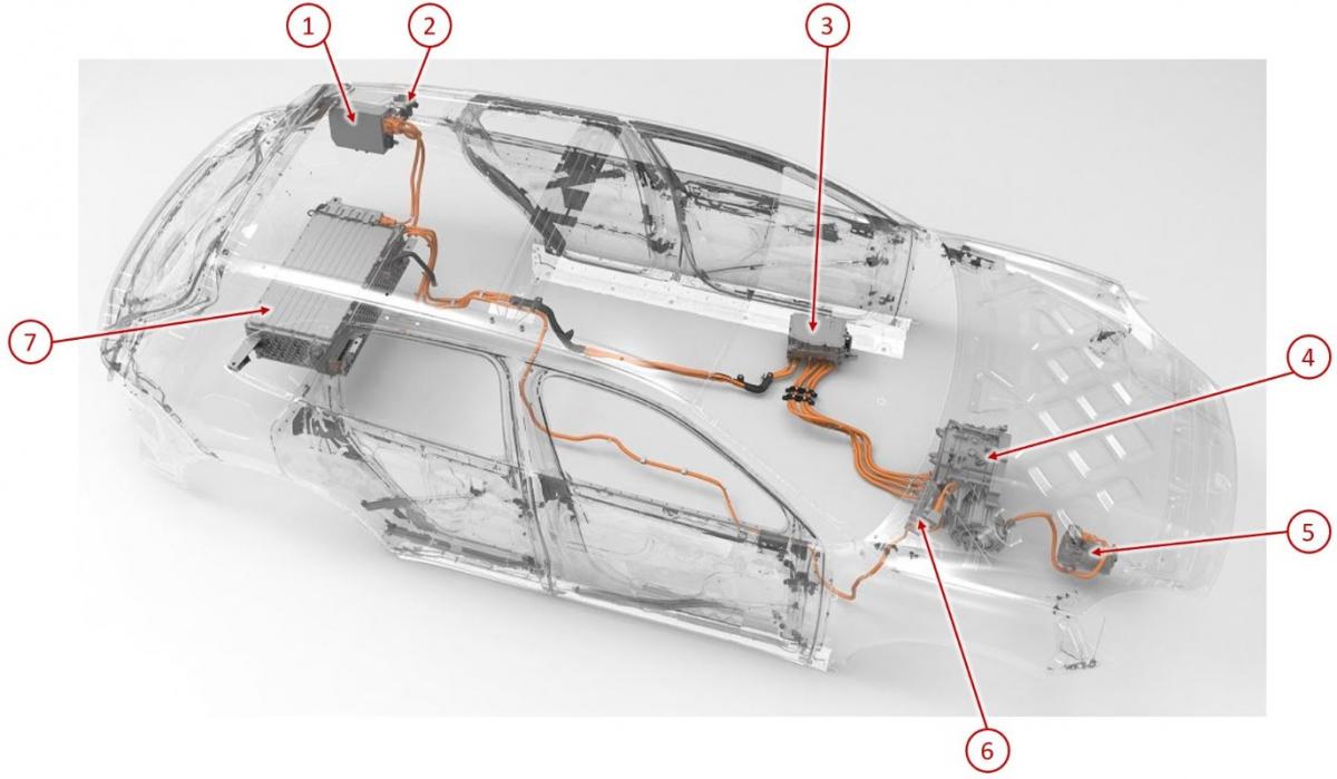

24.07.2024, 18:33   #6
1 Электродвигатель
2 Электрический отопитель салона
3 Высоковольтная АКБ
4 Зарядная розетка
5 Высоковольтное зарядное устройство
6 Высоковольтная силовая электроника
7 Электрический компрессор кондиционера

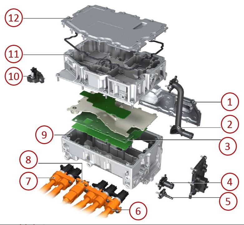

24.07.2024, 18:34   #7
1 Крышка обратной стороны
2 Соединительный штуцер ОЖ
3 Управляющие платы
4 Соединительный штуцер ОЖ
5 Клапан выпуска воздуха
6 Соединительные провода электродвигателя (фазы U, V и W)
7 Соединительные провода высоковольтной АКБ
8 Соединительный провод электрического компрессора кондиционера
9 Инвертер корпуса
10 Болт 12 В
11 Корпус преобразователя DC/DC
12 Крышка преобразователя DC/DC
