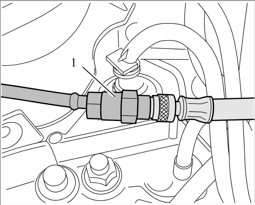

1 Отсоединить на блоке клапанов пневматические трубопроводы исправных пневматических амортизационных стоек. Блок клапанов системы регулирования дорожного просвета установлен с левой стороны позади задней оси на нише пола багажного отсека.
2 К каждой исправной пневморессоре подключить 9825 - адаптер (клапан).
3 Подсоединить 9825/1 - соединительный трубопровод к баллону с азотом и VAS 6629A - Комплект для наполнения азотом пневматических амортизационных стоек (на рисунке адаптер установлен на правой передней амортизационной стойке).
4 Наполнить каждую исправную пневморессору давлением Давление + 7 bar + 1 bar . Удалить 9825/1 - трубопровод подключения и баллон с азотом. Теперь возможно маневрирование автомобиля по СТО.

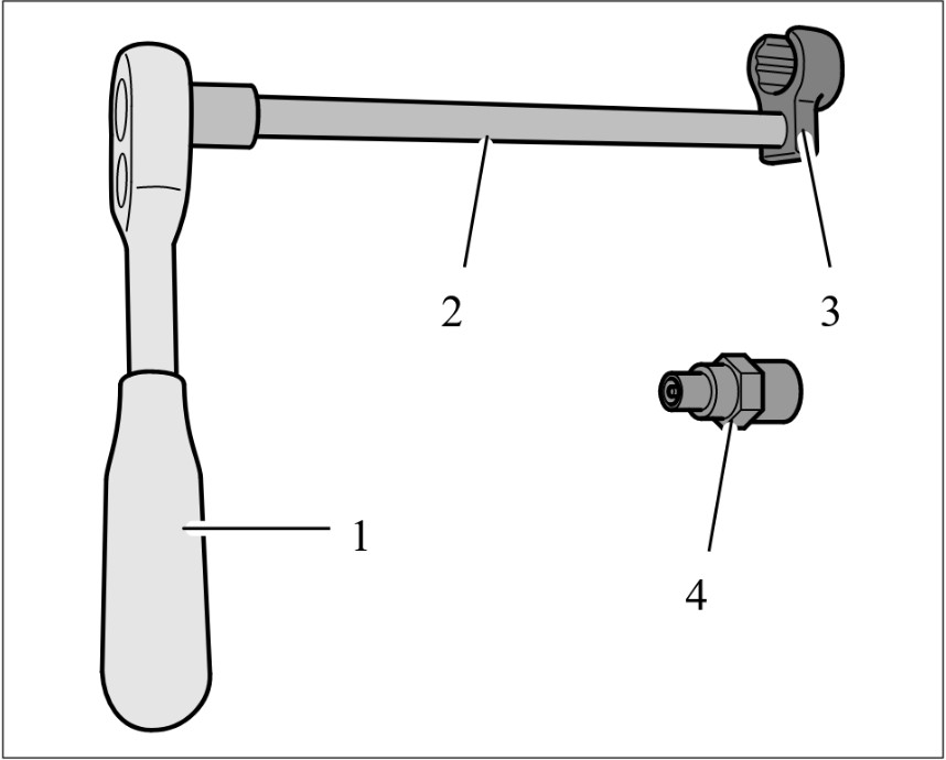

27.06.2024, 22:37   #5
Инструменты
Инструмент для наполнения и прокачки пневмоэлементов
1 Трещотка на 1/4 дюйма
2 Удлинитель
3 T10212 - Вставная деталь
4 9825 - Адаптер

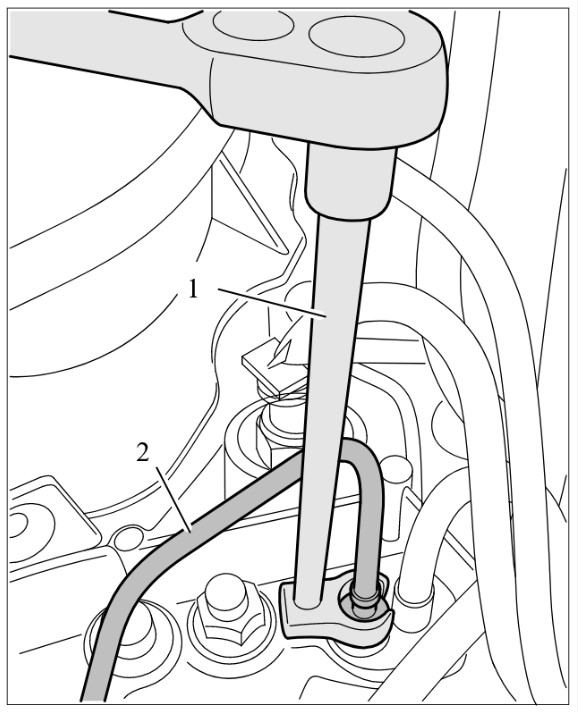

27.06.2024, 22:38   #6
1 Снять декоративную крышку спереди справа над чашкой амортизационной стойки и отсоединить трубопровод пневматической амортизационной стойки -2- спереди справа.

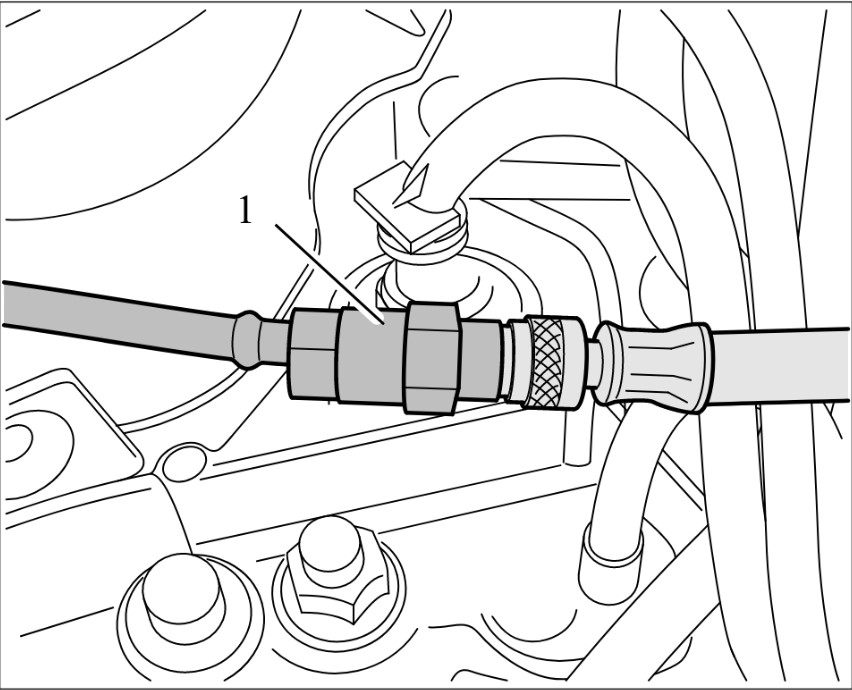

27.06.2024, 22:39   #7
1.1 Подсоединить 9825 - адаптер-1- и 9825/1 - трубопровод подключения с баллоном с азотом и VAS 6629A - Комплект для наполнения азотом пневматических амортизационных стоек .

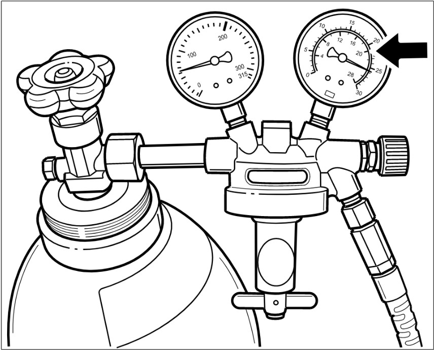

27.06.2024, 22:40   #8
1.2 Открыть баллон с газом и установить Давление 17 bar на максимальное значение (на рисунке представлен пример!)
2 Подключить системный тестер Porsche и выбрать в обзоре блоков управления >>Система регулирования дорожного просвета/PASM<<>>Техобслуживание/ремонт<<>>Замена нескольких компонентов или ресивера<< и нажать >>Наполнение<<. Следовать указаниям системного тестера Porsche.
3 Установить воздуховод спереди справа. Завершить >>Наполнение<<. Следовать указаниям системного тестера Porsche.
