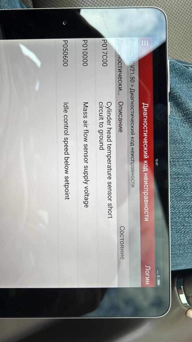

Ошибки на фото.
р010 по цепи расходомеру
р017 по цепи датчику температуры
Третья ошибка по низким хх но это следствие того что иногда расходомер не работает видимо вовсе и машина плохо заводится и нестабильно работает пока холодная.
Грешим на то что ошибка по расходомеру дает работу вентилятором и как следствие дает ошибку на проводку на датчик.
При быстром запуске двс ошибка по датчику температуры не появляется или удаляется если есть, но по расходомеру не уходит.
А при долгом запуске двс ситуация иная, по расходомеру удаляется но потом появляется,а по датчику температуры не удаляется.
Собственно ребус такой
