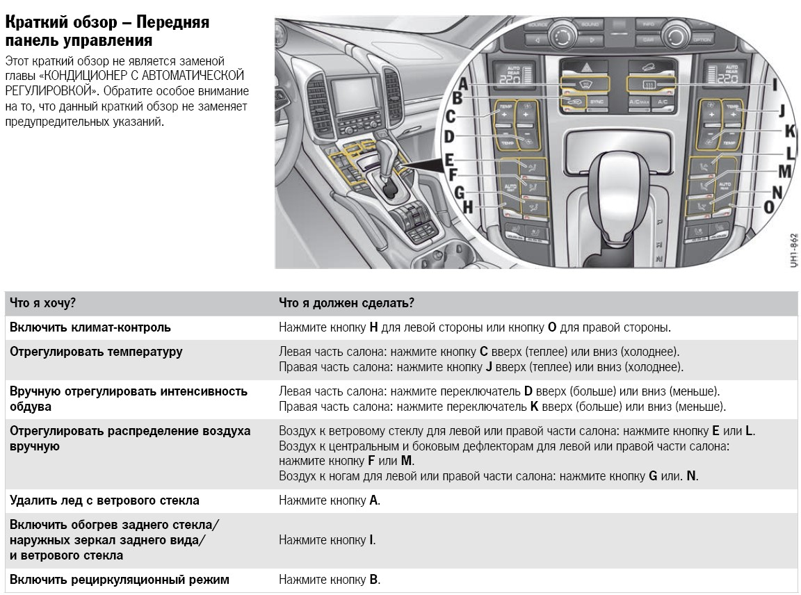

Вроде разобрался, не знаете как выключить верхние воздуховоды которые на торпеде над магнитолой? Вообще отключить их можно в режиме авто?
02.06.2024, 16:49   #7
Сообщение от fillerok Посмотреть сообщение
Путем перенаправления потока воздуха
Нет
