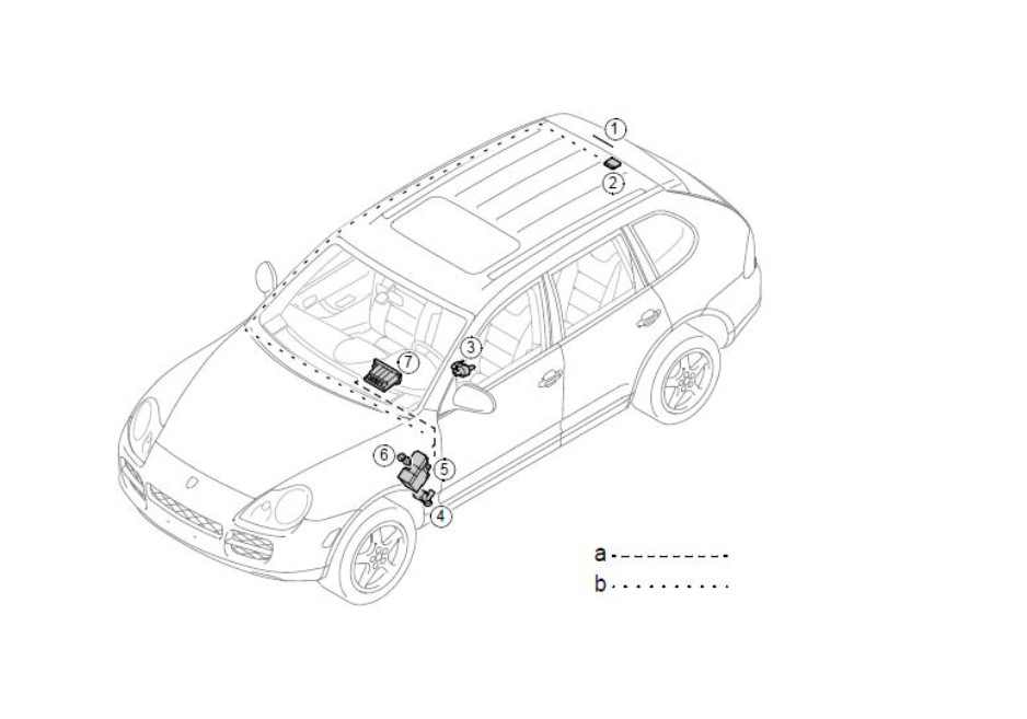

Обзор компонентов
a - CAN-Infotainment
b - Шина W (внутренняя шина данных дополнительного отопителя)
1 - Антенна дистанционного управления (установлена в заднем спойлере)
2 - Приемник дистанционного управления (установлен в области заднего плафона внутреннего освещения)
3 - Насос дозирования/топливный насос (установлен в тоннеле карданного вала перед баком)
4 - Циркуляционный насос (дополнительный насос ОЖ)
5 - Дополнительный отопитель
6 - 3/2-ходовой клапан
7 - Панель управления дополнительного отопителя / кондиционера
