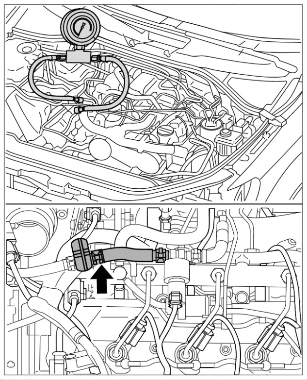

Проверка давления топлива перед насосом высокого давления
Осторожно
Горячее топливо и горячие топливопроводы.
Опасность ожога
Перед открытием соединений трубопроводов дать топливу остыть.
Использовать защитные перчатки.
Работать в защитных очках.
Информация
До и после работ необходимо соблюдать правила поддержания чистоты и инструкции при всех работах с топливной системой.
1 Снимите облицовку двигателя (декоративную крышку).
2 Перед выполнением демонтажа очистите (например, стандартным очистителем) соединение подающего топливопровода к насосу высокого давления.
3 Просушите соединение подающего топливопровода.
Информация
Следите за чистотой, в снятые подающие топливопроводы и в соединения не должны попасть загрязнения.
Если соединение подающего топливопровода не снимается, отсоединить подающий топливопровод путем вращения.
Разлитое топливо собрать спец. связующим средством или тканью.
Пропитанную топливом ткань утилизировать в соответствии с предписаниями.
При проведении работ топл. система должна быть без давления.
Работы с топл. системой проводить только в хорошо проветриваемом помещении.
4 Отсоедините соединение подающего топливопровода к насосу высокого давления у хомута для шланга.
5 Установите V.A.G 1318 - Тестер K-Jetronic с подходящими соединениями между подающим топливопроводом и насосом высокого давления -стрелка-.
Название: Проверка давления топлива перед насосом высокого да.jpg
08.04.2024, 14:04   #2
6 Запустите двигатель.
7 Проверьте давление на манометре.
• Номинальное значение: Давление от 4 до 5 bar
8 В случае недостижения давления топлива необходимо проверить топливопроводы на наличие перегибов и пережатий, топливный фильтр и потребление тока подкачивающих насосов.
9 Снова отсоедините манометр и соедините подающие топливопроводы с помощью хомутов для шлангов.
Информация
Отворачивать соединения высокого давления для прокачки не допускается. Топливная система прокачивается самостоятельно.
Если в топливной системе еще имеется воздух, то во время пробной поездки двигатель может перейти в аварийный режим. Выключить двигатель, очистить память неисправностей и продолжить пробную поездку.
10 Прокачать топливную систему и выполнить проверку герметичности.
10.1 Дайте двигателю поработать несколько минут на холостом ходу, при этом не нажимать на педаль акселератора.
10.2 Выключите двигатель и зажигание.
10.3 Тщательно проверьте всю область высокого давления системы впрыска.
10.4 Затем проведите пробную поездку протяженностью более 20 км с минимум одним ускорением с полной нагрузкой. После этого необходимо еще раз проверить топливопроводы на герметичность.
11 Установите облицовку двигателя (декоративную крышку).
