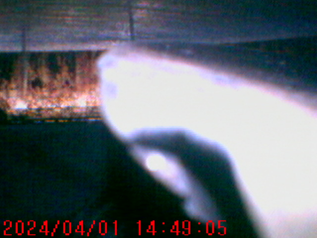

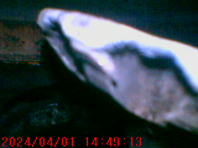

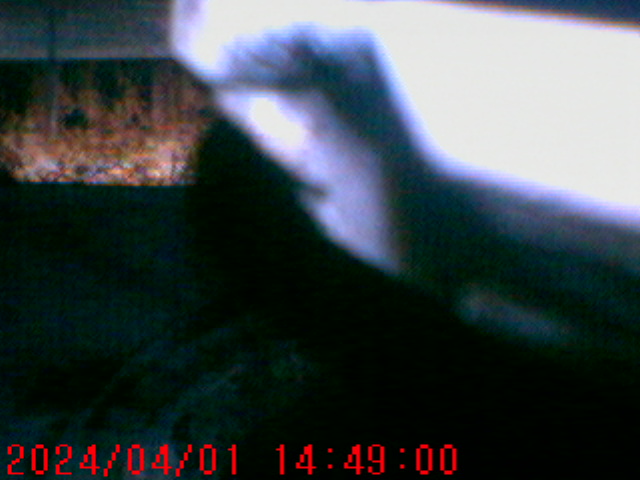

первые симптомы - неровная работа двигателя на ХХ, под нагрузкой потеря мощности, загорание контрольной лампы Check Engine
при подключении диагностики постоянные пропуски по 7-му цилиндру, свеча с нагаром, компрессия в цилиндре 6,5
заглянули в цилиндр, клапан прогорел
теперь вопрос - из-за чего такое могло случиться???
и какой ремонт предстоит?
Есть фото?
Сообщение от Miswed Посмотреть сообщение
Если конечно действительно подтвердили прогар клапана, как правило случается из-за некачественного топлива, после которого образуется большое количество нагара в камере сгорания
Демонтируется головка 2-го ряда, проводится дефектовка детальная, меняются поврежденные компоненты

Для информации
Вот такое состояние клапанов
ID:	76642   Нажмите на изображение для увеличения
ID:	76643   Нажмите на изображение для увеличения
ID:	76644   Нажмите на изображение для увеличения
