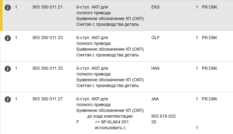

Владимир а с какой маркировкой подойдет АКПП, а если гидроплиту заменить поможет?
30.01.2024, 14:42   #6
Сообщение от Славян1976 Посмотреть сообщение
Во вложении
Если проскальзывание присутствует, тогда уже не поможет
