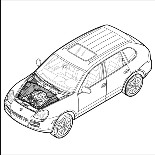

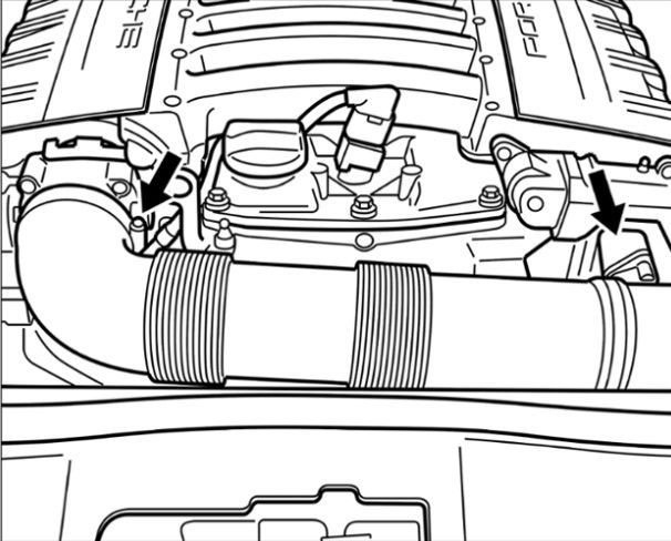

Предварительные работы
1 Снять переднюю облицовку моторного отсека. Детали см.
2 Снять впускной коллектор (патрубок) между воздушным фильтром и корпусом дроссельной заслонки. Детали см.

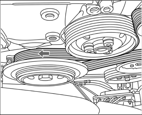

Информация
Для повторного использования приводного ремня необходимо отметить на нем мелом направление вращения, чтобы затем установить в прежнем направлении.
1 Пометить мелом направление вращения приводного ремня. -стрелка-
Название: Направление вращения приводного ремня.jpg

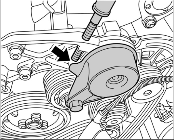

2 Ослабить натяжитель ремня. Для этого вкрутить в натяжитель ремня винт M8 x 50. Не следует вращать натяжитель ремня до упора; его необходимо только ослабить, чтобы можно было свободно снять приводной ремень. -стрелка-
Название: Ослабление натяжителя ремня.jpg

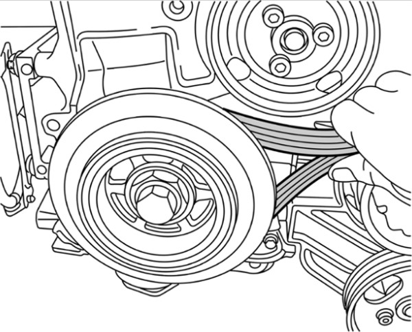

4 Наложить приводной ремень на гаситель колебаний и сжать по направлению движения влево. Гаситель колебаний
Название: Гаситель колебаний.jpg

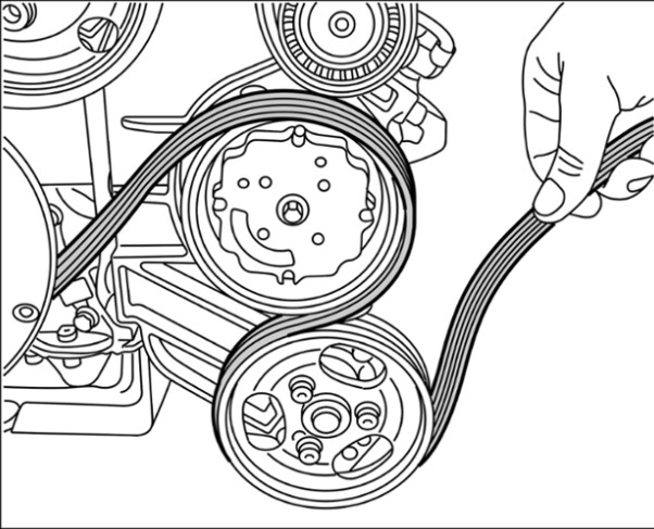

6 Провести нижний край ремня от гасителя колебаний вокруг компрессора кондиционера, а затем вокруг гидравлического насоса (насос гидросистемы/тандемный насос). Затем провести ремень вверх. Ход ремня - компрессор кондиционера
Название: Ход ремня - компрессор кондиционера.jpg

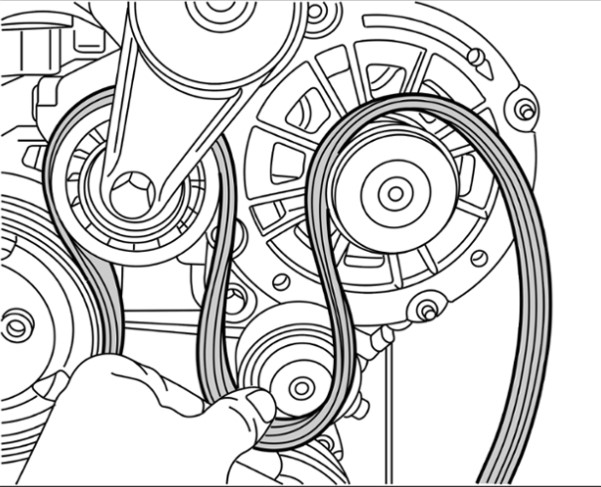

7 Провести ремень через приводной ролик генератора, затем протянуть петлю вниз, вокруг отводного ролика и уложить ремень в пазы. Ход ремня - генератор
Название: Ход ремня - генератор.jpg
