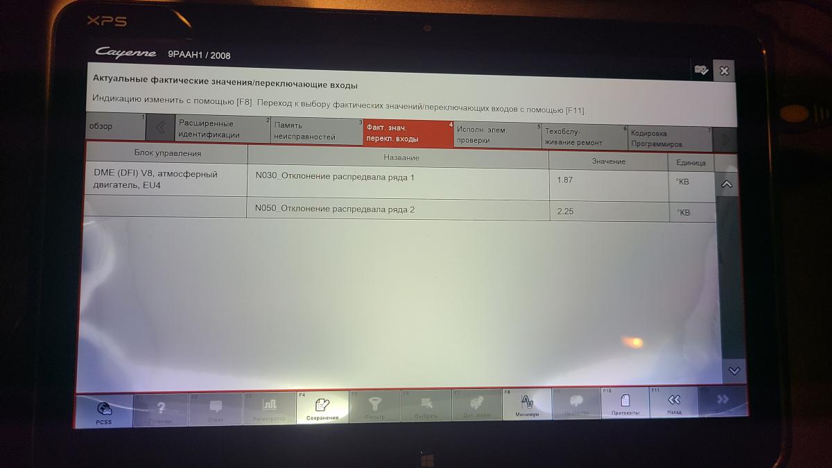

Владимир, здравствуйте.cayenne 957 s 48.01.
Появилась ошибка p1373.
Клапан заменили на новый, но ошибка осталась. После замены удалил ее, но через 50км появилась снова.
Куда ещё смотреть? Разъем/проводка?
Фото из пивиса с ошибкой и метками прикладываю

13.12.2023, 21:37   #2
Сообщение от CayenneSPB Посмотреть сообщение
Добрый вечер
Я бы сразу оба заменил. Так как на практике бывает DME неверно сторону определяет, да и ресурс у них примерно одинаковый
15.12.2023, 14:13   #3
CayenneSPB
Добрый вечер
Такое вообще возможно?? Что показывает ряд 2, а по факту ряд 1??
15.12.2023, 15:12   #4
Да
Да

26.02.2024, 23:11   #7
Сообщение от Andrey 1980 Посмотреть сообщение
При том ,что два авто только после переборки двс, метки на месте, клапана меняли ,катализаторов нет, фазорегуляторы работают нормально , все кроме каналов проверяли, я так понимаю переключение хода клапанов эбу отслеживает по передним лямдам? Или задние тоже учавствуют в этом?
С помощью лямбда-регуляторов система диагностики распознает, что при регулировании хода клапанов все клапаны данного ряда не переключились или недостаточно быстро переключились на другой ход.
Возможные причины неисправности
регулировка хода клапанов рядов 1 и 2
15550 - Гидравлический клапан регулировки хода клапанов - неисправность
17030 - Давление масла в двигателе - выше или ниже нормы
15850 - Маслопровод - загрязнение/засорение
15850 - Маслопровод - Неисправность продувочного дросселя
15000 - Двигатель - Головка блока цилиндров, привод клапанов - Измененные фазы газораспределения (Измененные фазы газораспределения впускного и выпускного распредвалов ряда цилиндров)
26010 - Система выпуска ОГ - сужение / засорение
24690 - Лямбда-зонд перед катализатором - 1611 - Не функционирует
24730 - Лямбда-зонд после катализат. - 1611 - Не функционирует
