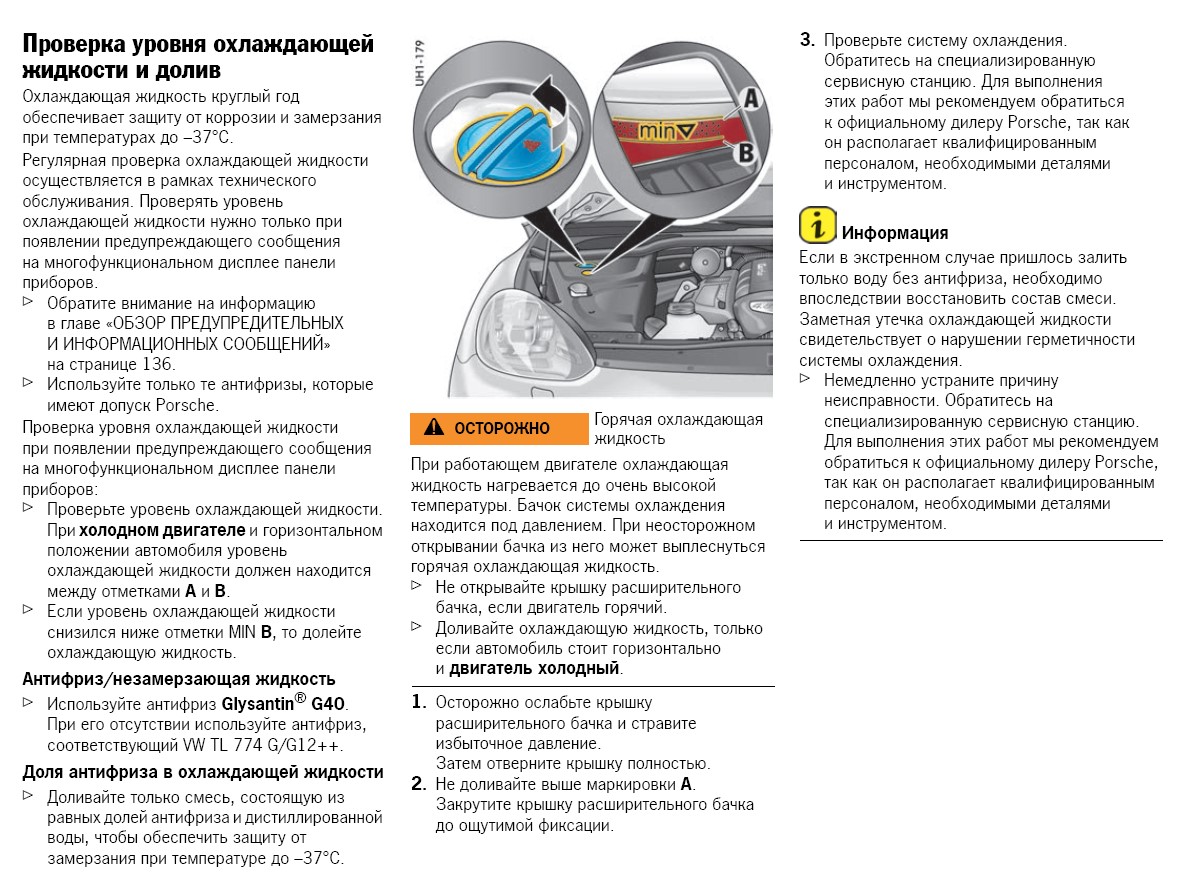

показывает 120 градусов и по мере прогрева приходит в норму
Просто долить антифриз до уровня
Название: Провера и долив антифриза.jpg
ID:	72425   Нажмите на изображение для увеличения
Название: Cayenne GTS (92AAS1).png
