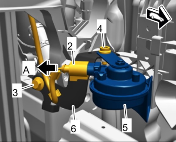

Добрый день.
Подскажите пожалуйста где под капотом стоят клаксоны(сигналы), как до них добраться и как поменять, желательно без разбора половины морды))
А то один перестал работать.

Под передним бампером
Название: Место установки звуковых сигналов.jpg
ID:	64067   Нажмите на изображение для увеличения
Название: Демонтаж звукового сигнала.jpg

Без снятия бампера не получится добраться? Через капот или под машиной

Пробовать можно, но быстрее со снятием бампера
