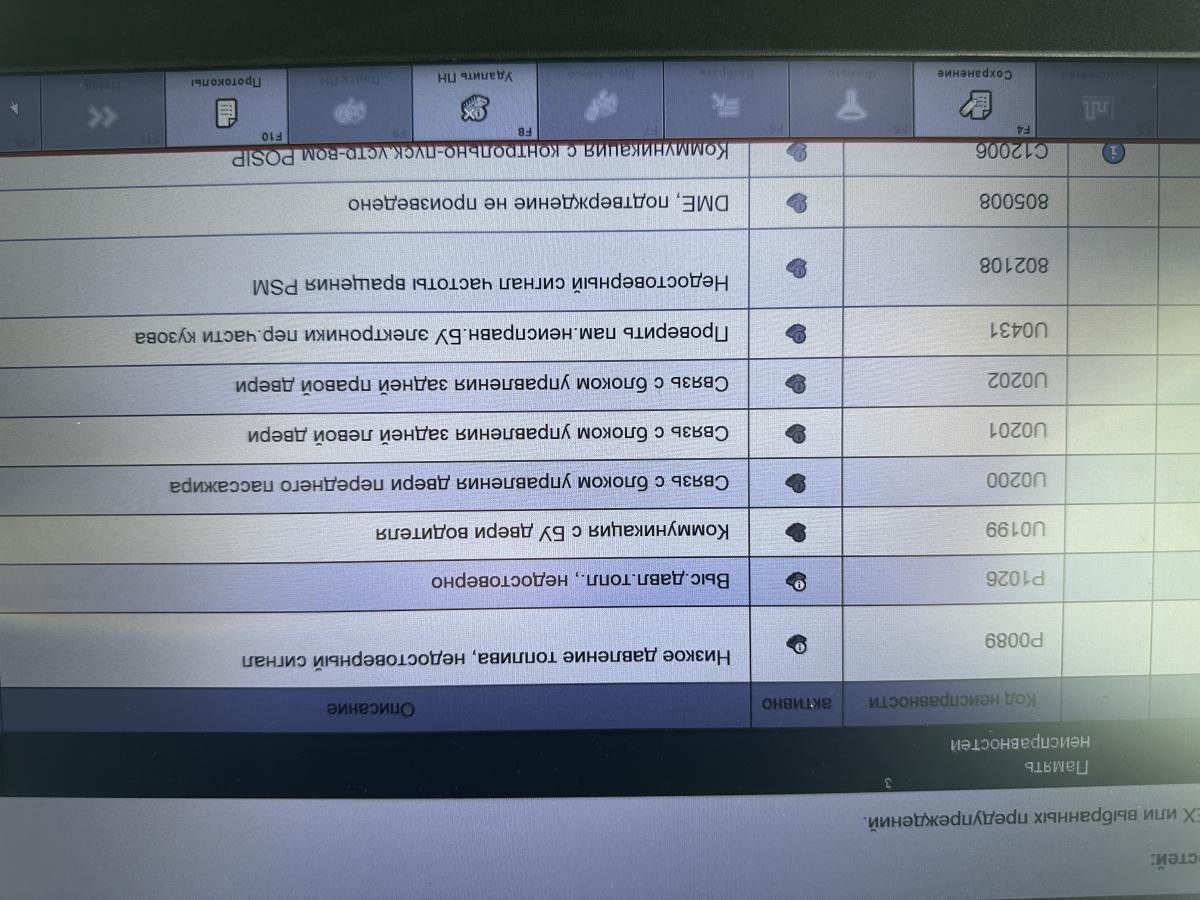

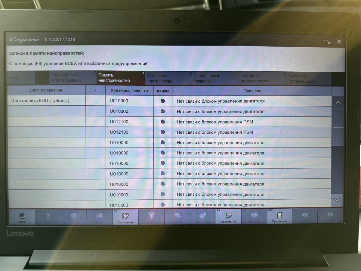

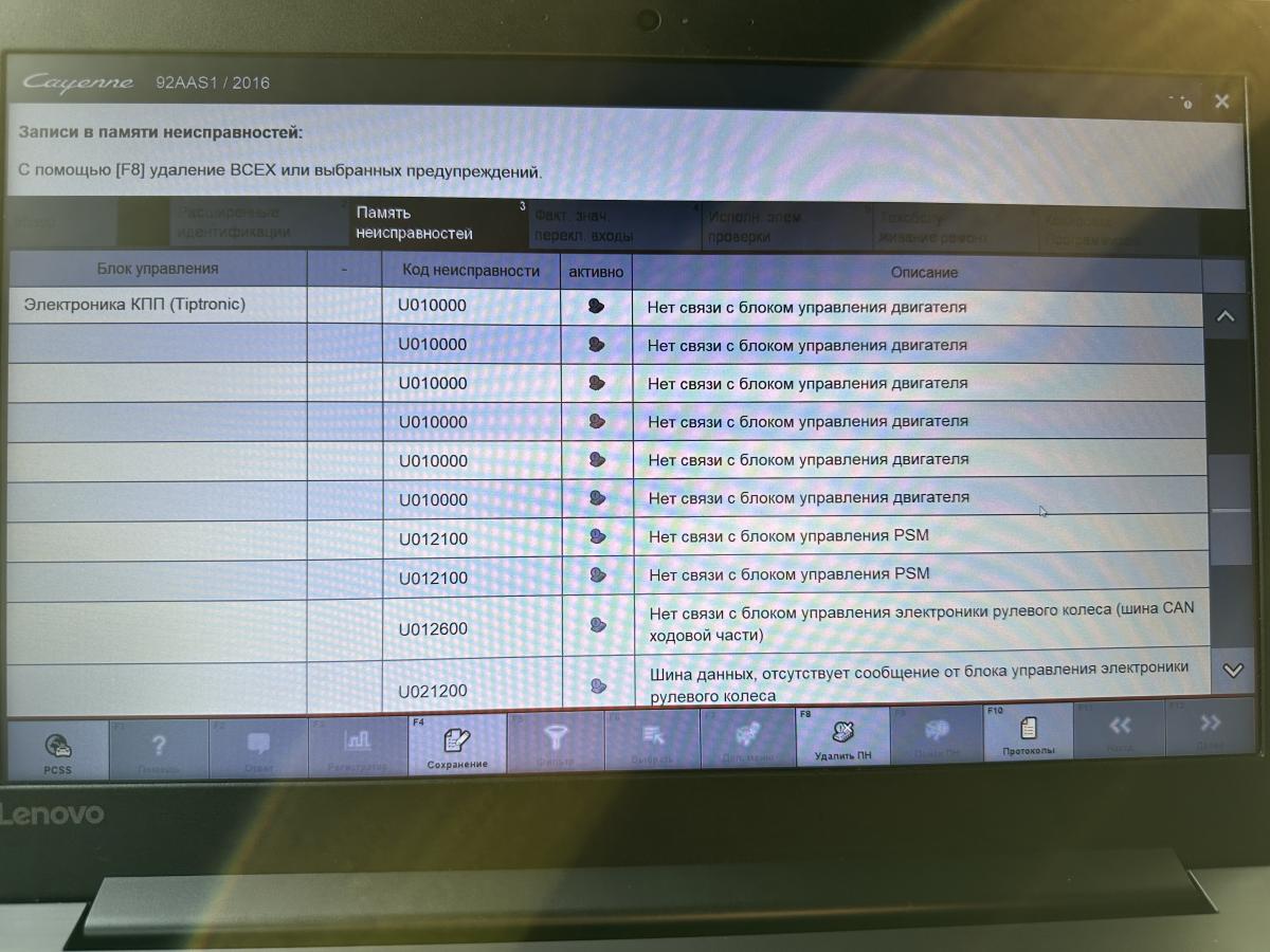

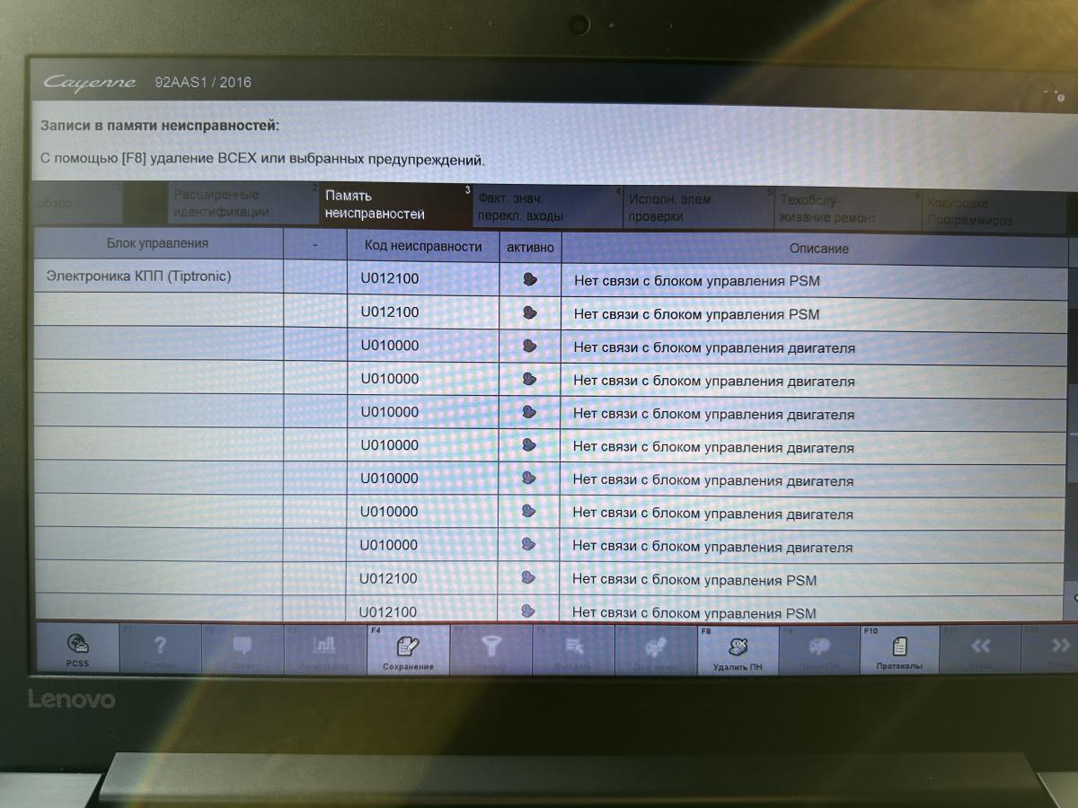

Подскажите. Машину затрясло и глохнет.

Основная причина неисправности практически всегда в списке пишется вверху.
По этому советую в начале прорабатывать эту ошибку - P0089 Низкое давление топлива, недостоверный сигнал (000089)
https://forum.cayservice.ru/showthre...953#post159953

Стер колы неисправностей. Проехал примерно 20 км пока ничего не вылетает. Может быть что как таковой поломки нет, а машина себя так вела из-за ошибок

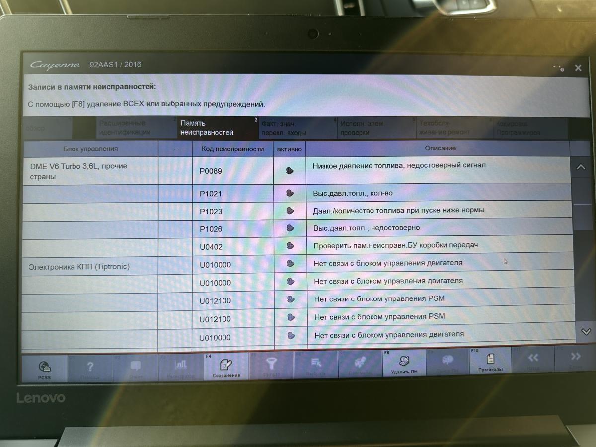

В какой то момент работы ДВС перестало поступать топливо с бака в нужном количестве - если проще описать.
Если ошибка удалилась и более не проявляется при тестовой поездке, то "не мешайте механизмам работать" и ничего туда лишний раз лезть.
Если ошибка пропишется вновь, то тогда прорабатывайте пункты согласно ведомого поиска неисправности по прописанной ошибке.

Сегодня поменял фильтр.
Промыл сетку в топливном насосе.
Помыл дросель (откалибровал пивисом)
Проездил пол дня в спокойном режиме, к вечеру нажал на газ чуть сильнее, опять провал по мощности, обороты упали, машина заглохла.
Появились ошибки. Ошибки прочитал, сбросил, немного постоял, машина снова поехала.
Подскажите пожалуйста, куда копать дальше?
Насос менять?

В приборе PIWIS есть ведомые функции. Попробуйте ими воспользоваться, много времени сэкономите как своего так и других людей.
Да, старайтесь фото размещать корректно
