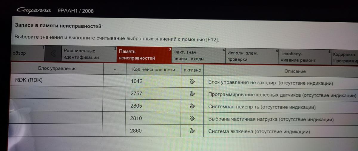

Поставил датчики давления в шинах.
Активировал систему контроля давления в шинах в гейтвее, долгое время в гейтвее она была отключена, т.к. датчиков не было.
На приборке пишет System not active.
В пивисе показывает такие ошибки.
Что делать?

Владимир, здравствуйте. В продолжении разговора. Задали блоку базовую кодировку, прописали номера датчиков. Система переходит в фазу обучения, на экране загорается "No monitoring. System learning".
В пивисе в этот момент показывает только две ошибки:
2810- выбрана частичная нагрузка (отсутствие индикации)
2860- система включена (отсутствие индикации)
Выезжаю на дорогу, через какое то время загорается "System not active".
В блоке RDK теперь следующие ошибки:
2805- системная неисправность
После перезаводки автомобиля появляется еще
1042- блок управления не закодирован
Датчики по вину подходят, номер 7PP907275F, определяются сканером отдельно, все рабочие.
10.11.2023, 22:19   #8
Сообщение от CayenneSPB Посмотреть сообщение
Добрый вечер
Это нормально
Выезжать не обязательно, можно на месте записать через PIWIS каждый ID датчик
https://forum.cayservice.ru/showthread.php?t=15447
7PP907275F
Номер под VIN верный, главное чтобы оригинал был https://forum.cayservice.ru/showthre...B8%D0%BA%D0%B0
11.11.2023, 21:37   #9
CayenneSPB
Добрый вечер
Это нормально
Увы, даже после прописки датчиков через пивис, система не оживает, хотя датчики прописываются успешно.
Есть менять блок,то только новый? Бу блок не заработает?
