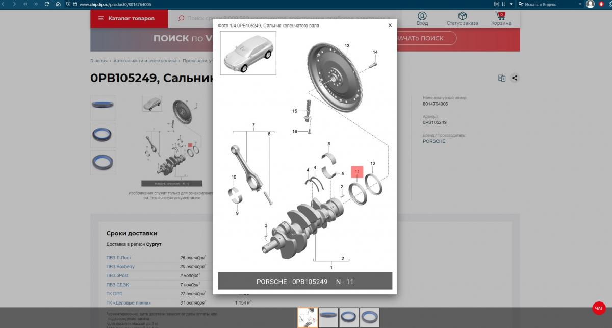

Здравствуйте форумчане, WP1ZZZ9PZ4LA49748, заказывал сальник 997 101 212 01 через экзист, но тут увидел что есть еще сальники которые подходят через сайт и черт руку дернул и заказал не задумываясь Porsche 0PB 105 249, ибо дешевле ( зачем платить больше ) , в итоге начал искать инфу вообще от чего этот сальник и подходит ли он, в итоге никакой информации даже тут не нашёл по этому сальнику, кто может сказать он в конечном итоге подойдет? или отменить заказ и поставить который был? Я лично нашёл лишь 1 запись по этому сальнику на драйве и то его ставили на E2 и вообщем то все, не знаю откуда экзист решил предложить данный номер

Пишут что - 0PB105249 VAG Сальник передний Porsche 4,8 M48.51
Добавлено через 4 минуты
Но в то же время в некоторых интернет магазинах пишут что задний) PORSCHE 0PB 105 249
Сальник коленвала задний 85хх105х11
18.10.2023, 13:20   #3
ChepikEA
Скрин прилагаю.

а под номером 12 что идёт ? и данный сальник для 48.0 встаёт или нет? может у них коленвал отличается, у меня по другому показывает там на рисунках нету двух сальников а лишь один, фото так же прилагаю

Меня интересует подойдет ли данный сальник на замену или нет .-.
Добавлено через 2 минуты
Размеры сальников 0PB 105 249. Описание: Сальник коленвала задний 85хх105х11.
99710121201- размеры 85x105x11 получаются что по размерам они совпадают
