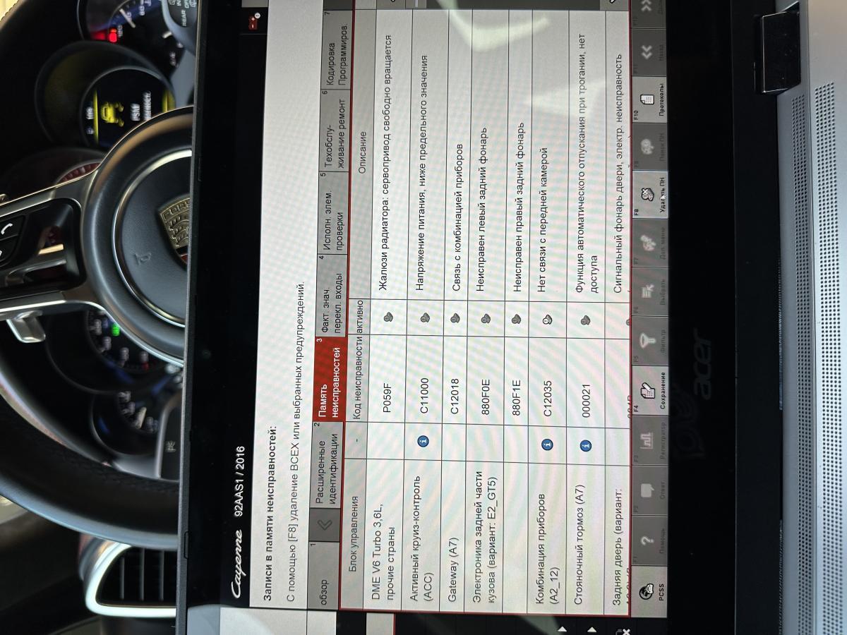

Доброе время суток. Подскажите пожалуйста, утром заметил что жалюзи не закрыты. Поездил день они всегда в открытом положении, вечером немного надовил на них начали жужжать когда закрываешь авто и закрываться, открываться. Когда доходят до последнего положения при открытии/закрытии моторчики еще какое-то время работают.
В целом жалюзи стали не корректно работать, могут сами закрыться, а когда надо открыться уже не открываются. Как сделать адаптацию или что посоветуете?

Речь идет о замене сервопривода. После замены уже будете адаптировать

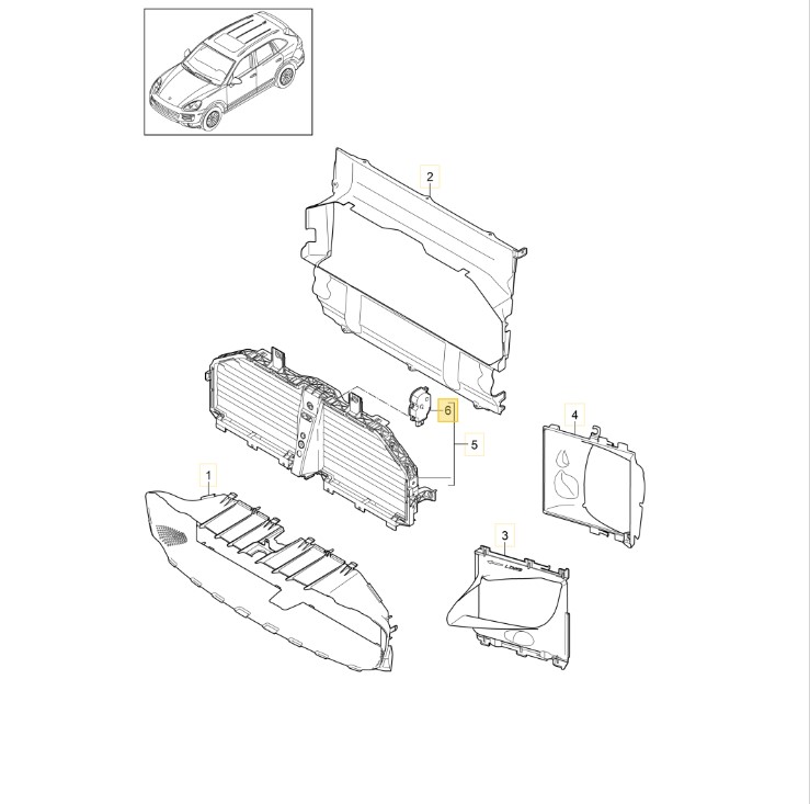

А подскажите номер детали, которую надо поменять
12.10.2023, 13:12   #4
Сообщение от Masato013 Посмотреть сообщение
95B 965 501 AA
Исполнительный электродвиг.
Пакет фрикц.дисков передн.

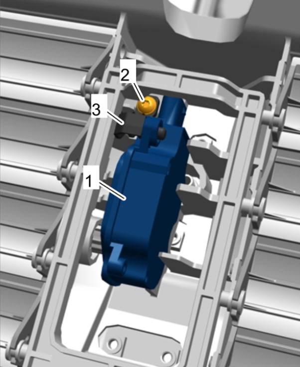

Владимир, а подскажите пожалуйста порядок действий чтоб добраться до электропривода.
23.10.2023, 13:00   #6
1 Снять облицовку передней части кузова.
2 Снять центральный воздуховод.
3 Снять переднюю крепежную планку.
4 Отсоединить заслонки охлаждающего воздуха.
