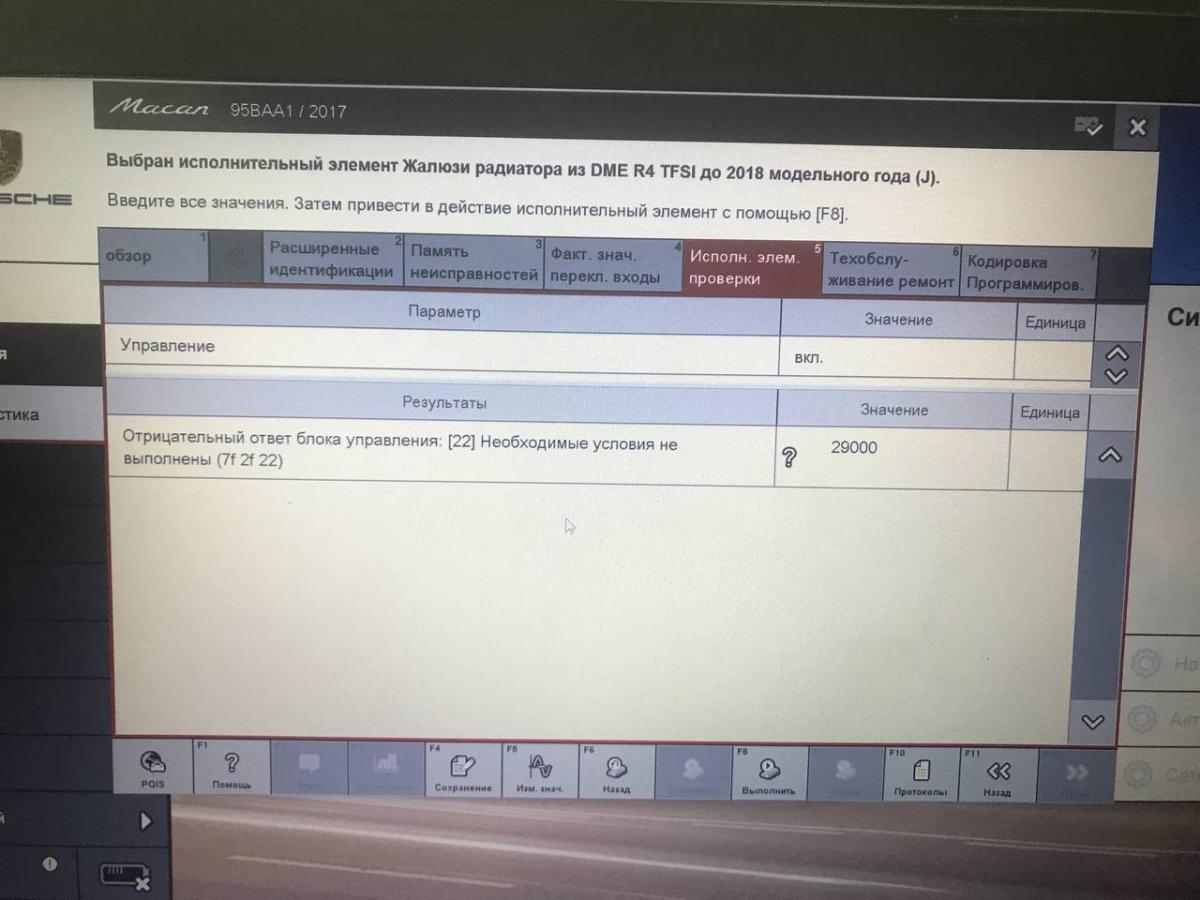

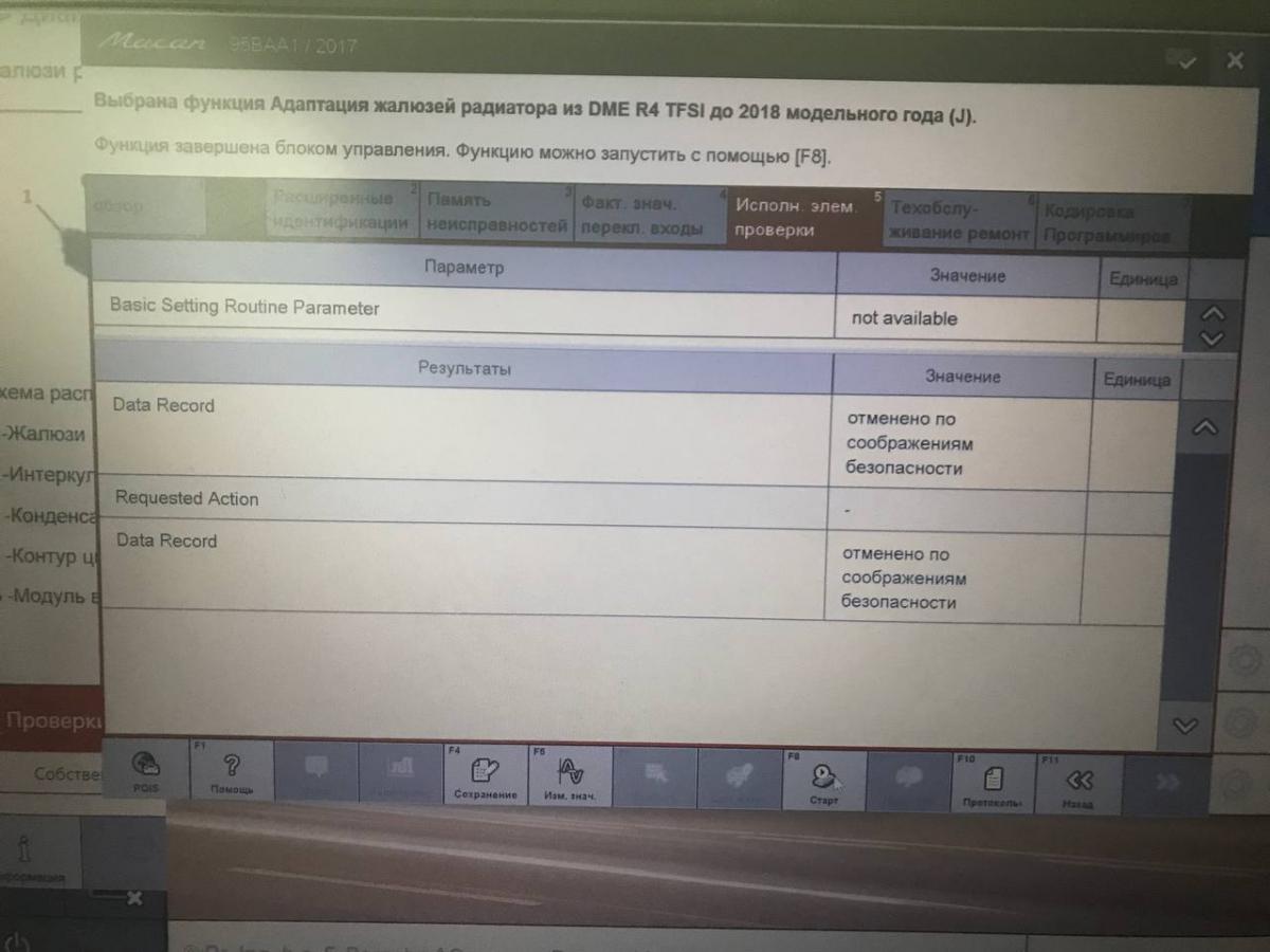

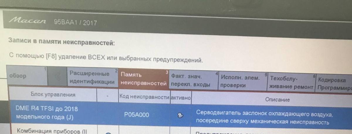

Здравствуйте, выдает ошибку по жалюзи, P05A000 ИЛИ З05A300
Также когда хочу акитивировать или адаптировать выдает ошибку кто может подсказать в чем проблема? Спасибо

20.01.2023, 12:24   #2
Сообщение от machin Посмотреть сообщение
Здравствуйте
Что проверено?
Еще рано адаптировать. Нужно разобраться что произошло
20.01.2023, 15:43   #3
machin
авто было в ДТП пластик чуть сломался)) запаяли поставил на место и выдает такую ошибку. жалюзи двигали по 100 раз вверх вниз,
20.01.2023, 22:27   #4
P05A000
https://forum.cayservice.ru/showthre...355#post157355
21.01.2023, 01:27   #5
machin
да, я видел но нет никаких неисправностей все работает, но ошибку такую выдает : (
при адаптации Отключает по соображением безопасности

21.01.2023, 14:49   #6
условия все выполнены для адаптации?
21.01.2023, 22:00   #7
machin
да, все по инструкции пивиса
22.01.2023, 17:25   #8
Адаптация заслонок охлаждающего воздуха:
Выполнить адаптацию заслонок охлаждающего воздуха с помощью 9818 - тестера PIWIS II .
Обзор -> DME -> Исполнительные элементы / проверки -> Исполнительные элементы F12
Жалюзи радиатора F12
Запустить адаптацию жалюзи радиатора с помощью клавиши F8 .
Адаптация длится 30 секунд.
Адаптация завершена.
Если происходит ошибка, либо тяжелый ход заслонок охлаждающего воздуха или дефект самого сервопривода

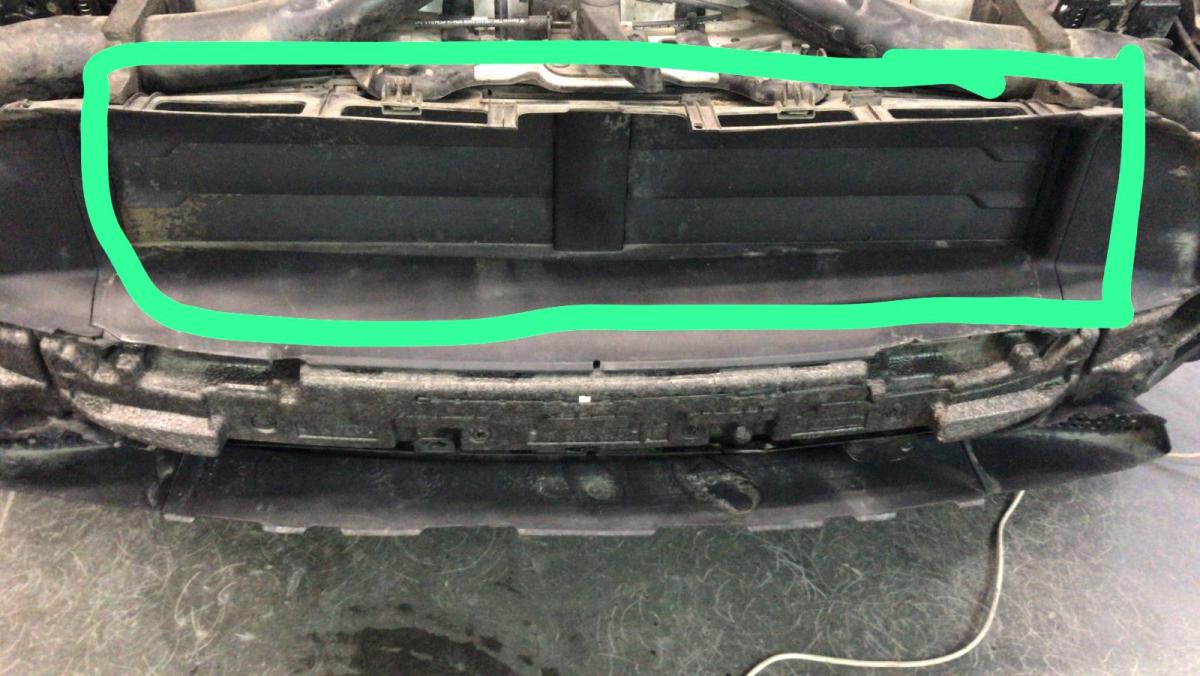

10.02.2023, 08:16   #9
sergey_lesli_11
По заслонкам вопрос, хотим почистить радиатор, но не можем открыть заслонки, как их можно открыть?
10.02.2023, 08:20   #10
sergey_lesli_11
Картинки приложил
