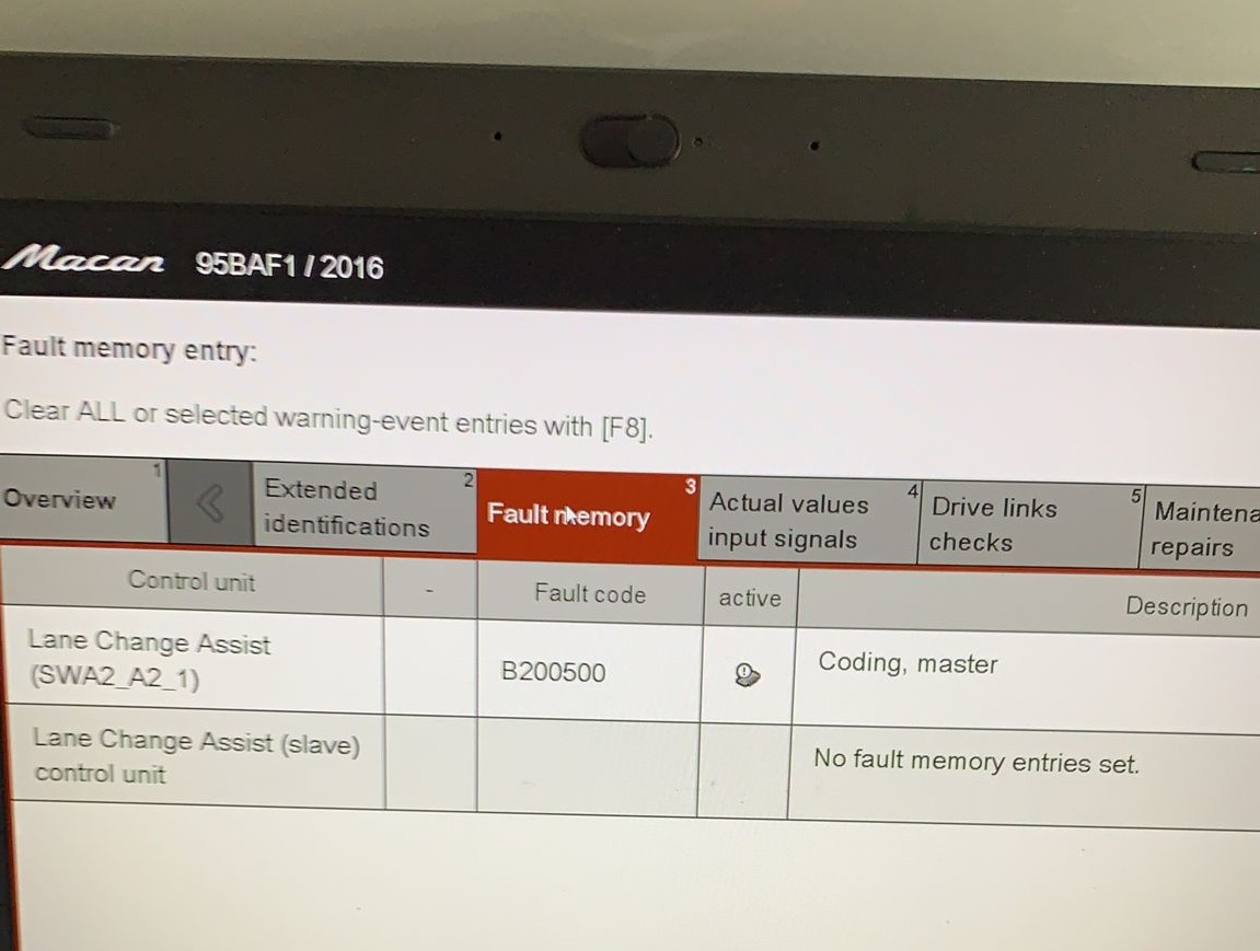

любая кодировка проходит с ошибкой
ID:	43949   Нажмите на изображение для увеличения

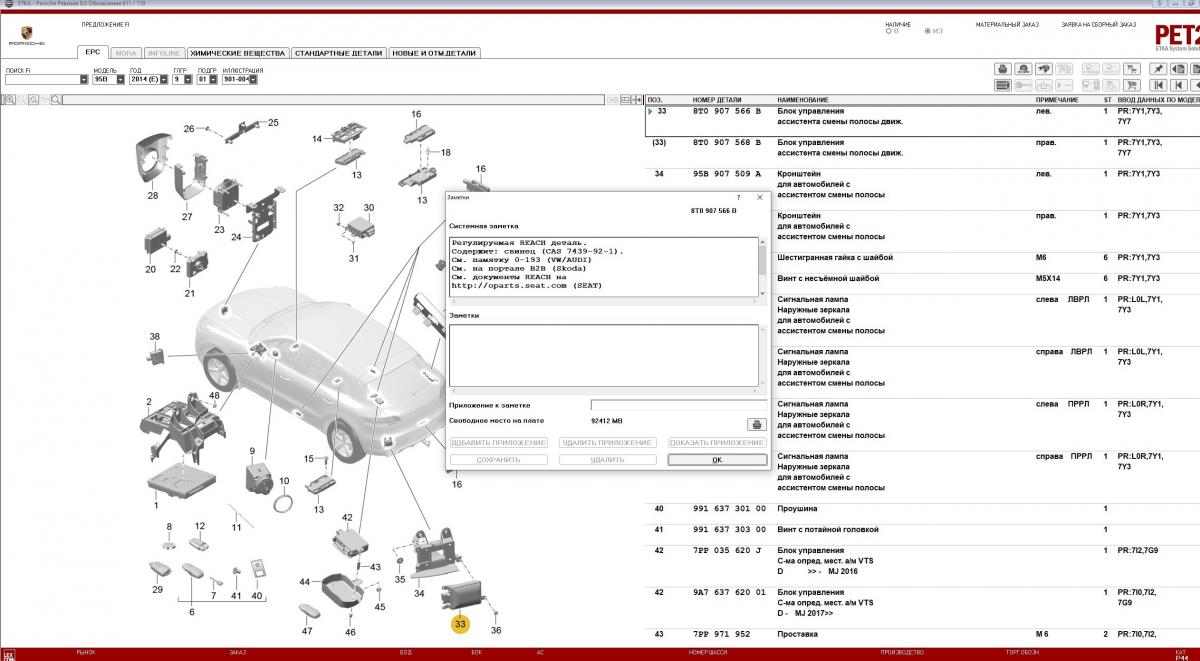

прошивка для этого блока в формате PDX есть ?
