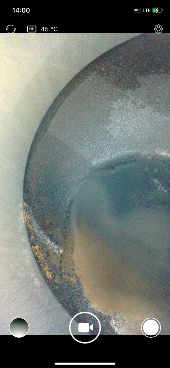

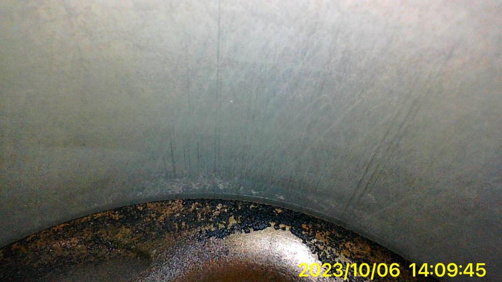

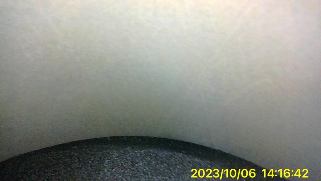

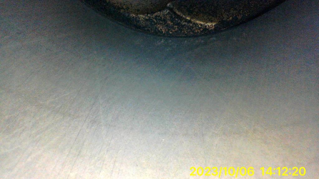

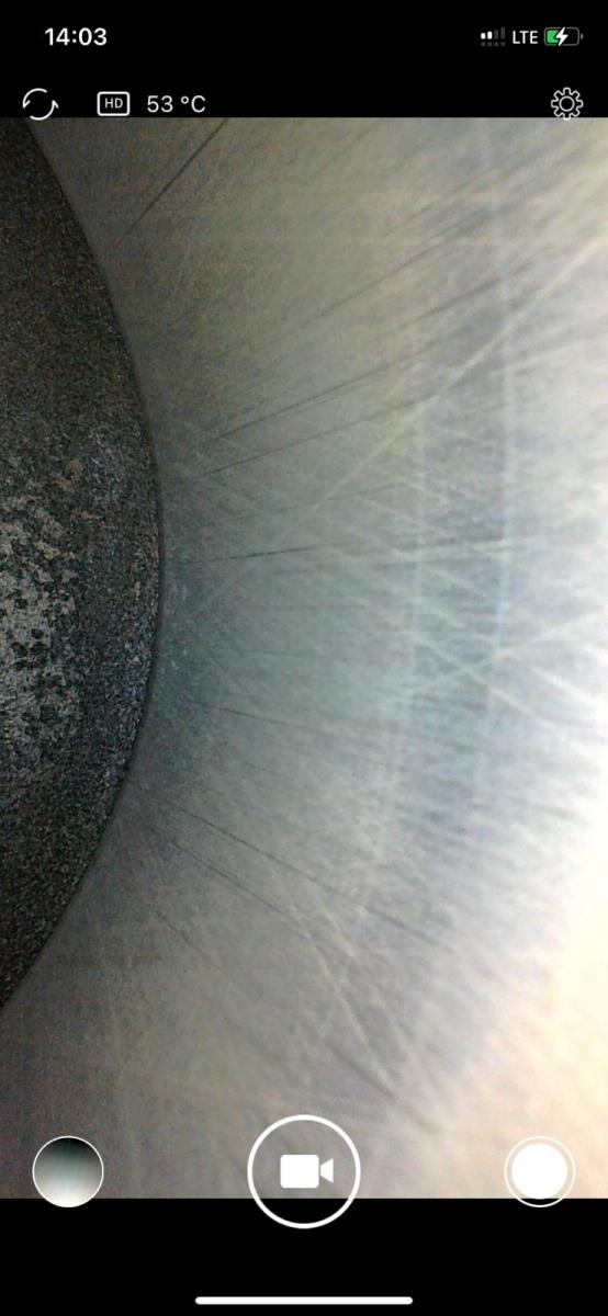

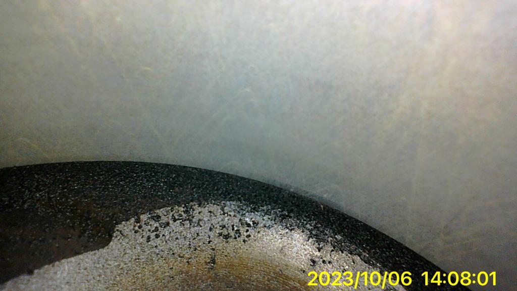

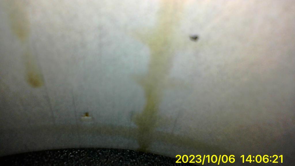

Владимир, добрый день!
Планирую приобрести авто, но и сам не из Москвы и машина еще дальше от вас)
Заказал осмотр с эндоскопом, прислали фото, сказали что в целом все ок, задиров нет. Сам в этом не понимаю ничего.
Вам доверяется больше, можете прокомментировать?
Пробег заявлен 92, истории обслуживания нет никакой.

06.10.2023, 18:23   #2
Сообщение от Pixl Посмотреть сообщение
Задиров действительно нет
Присутствуют только единичные царапины, это не страшно
