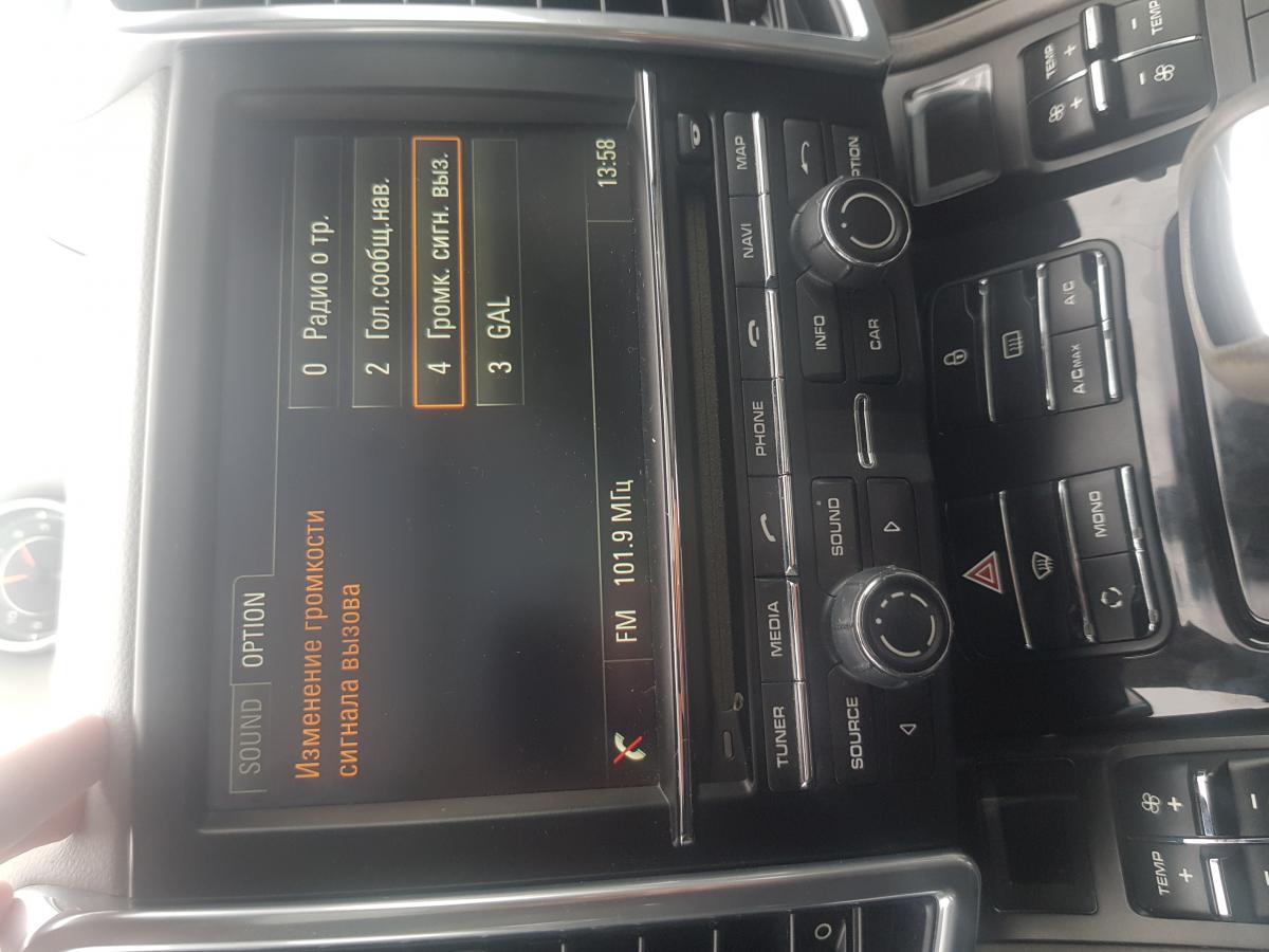

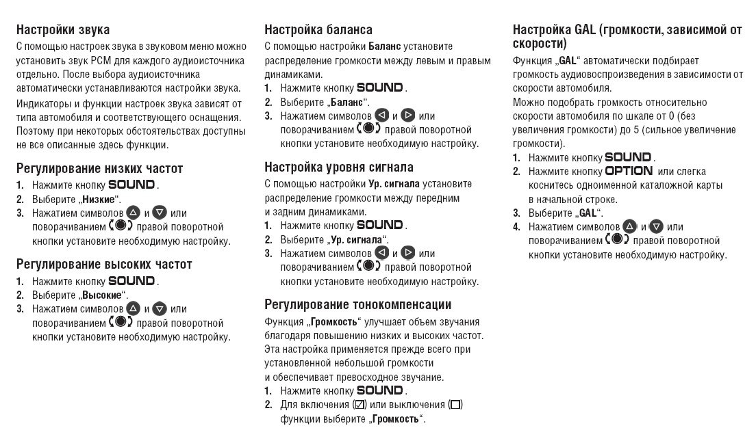

E – Кнопка главного меню
Нажатием кнопки открывается меню, в котором можно выполнить настройки звука для PCM.
ID:	37014   Нажмите на изображение для увеличения

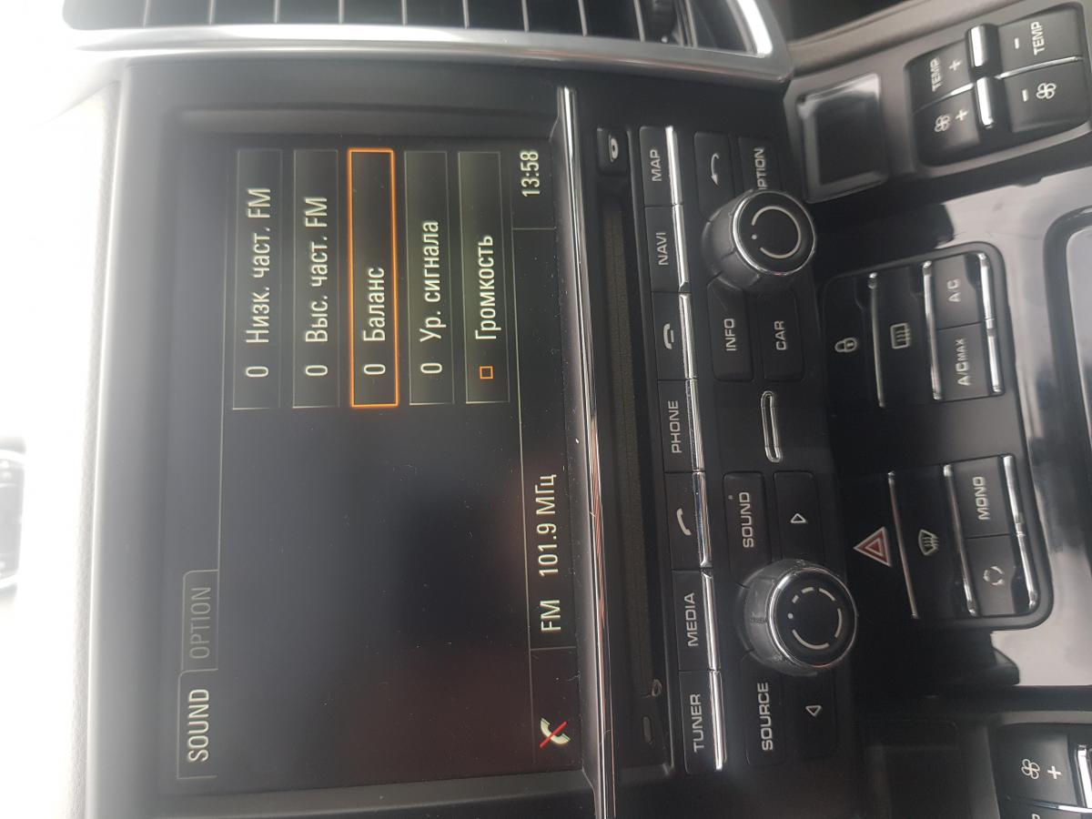

Я далеко не дурак в технике, но тут я стал в ступор; если менять баланс то все равно не воспроизводит слова спереди только эффекты
ID:	37015   Нажмите на изображение для увеличения
