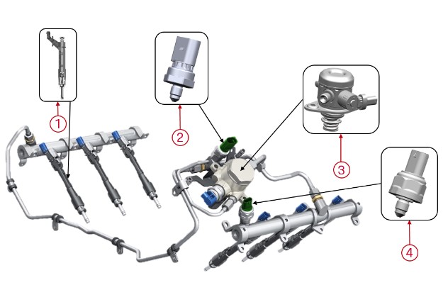

Информация о компонентах и системах
Действительно для: Panamera с 2017 модельного года (V6 TFSI, V6 Hybrid)/Cayenne с 2018 модельного года (V6 TFSI, V6 Hybrid)/Macan с 2019 модельного года (V6 TFSI)
Обзор монтажа: компоненты на топливной рампе V6
Обзор монтажа: топливная рампа V6
1 Форсунка высокого давления
2 Датчик низкого давления топлива
3 Клапан регулирования высокого давления топлива и насос высокого давления
4 Датчик высокого давления топлива
Название: Обзор монтажа топливная рампа V6.jpg

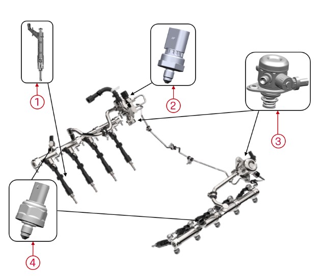

Действительно для: Panamera с 2017 модельного года (V8 TFSI, V8 Hybrid)/Cayenne с 2018 модельного года (V8 TFSI, V8 Hybrid)
Обзор монтажа: компоненты на топливной рампе V8
3 Клапан регулирования высокого давления топлива и насос высокого давления, рампа 1 и рампа 2
4 Датчик высокого давления топлива, рампа 1 и 2
Название: Обзор монтажа топливная рампа V8.jpg
