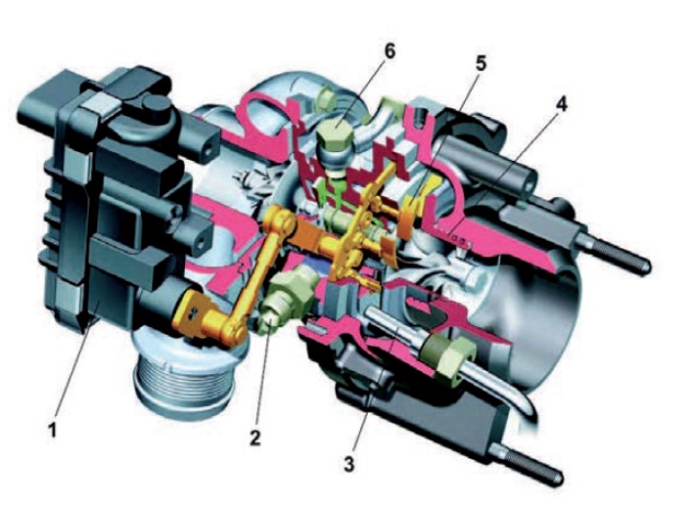

Турбонагнетатель с приводом от отработавших газов
1 Серводвигатель лопаток канала наддува
2 Подающий трубопровод хладагента
3 Датчики температуры выхлопных газов
4 Разъединение направляющего аппарата и удвоенного уплотнения
5 Воздухонаправляющая лопатка
6 Разъем маслопровода под давлением
Название: Турбонагнетатель с приводом от отработавших газов.jpg
