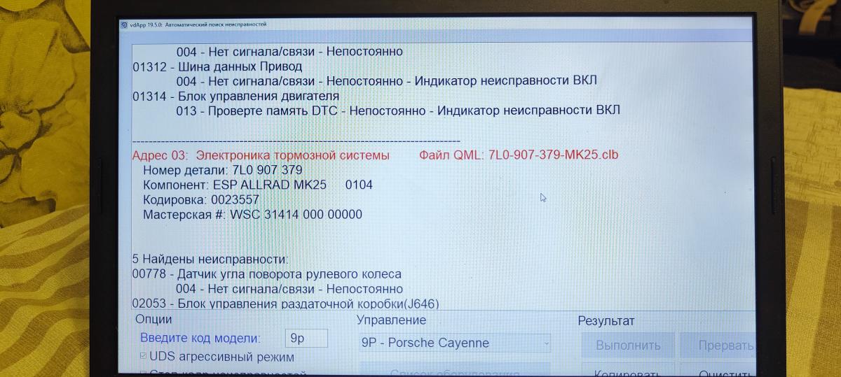

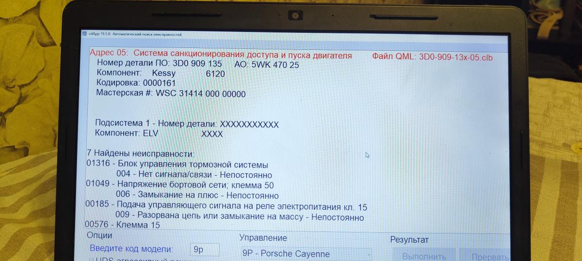

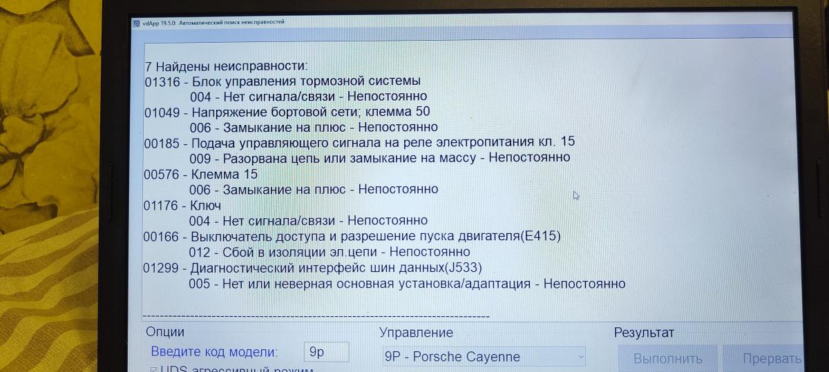

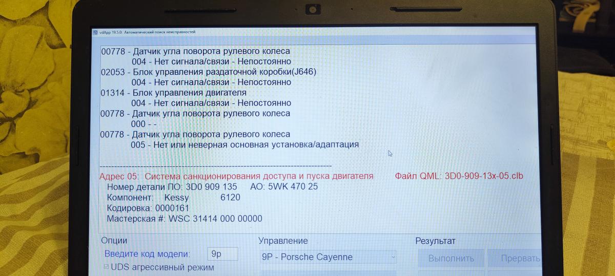

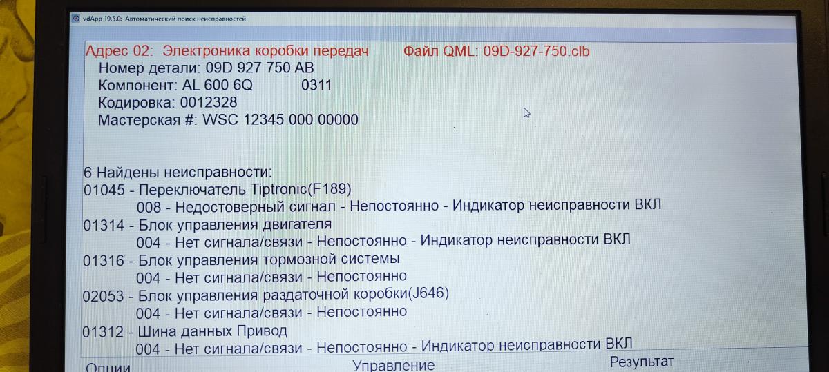

Всем доброго дня.
Вообщем ,подъезжаю по адресу,пытаюсь заглушить,и ничего не происходит,ключ не отдаёт.Снял преды насоса,заглох.Снял аккум,всё норм,стал отдавать ключ и включать зажигание,НО как только нажимаю тормоз,опять перестаёт отдавать ключ,и ни на что не реагирует(так постоянно).Иногда пишет иммобилайзер актив.
1 .Провода в полу ремонтированы(пропайка)
2.Коробку разблокирует.
3.Иногда заводится,но не глохнет,если поворачиваю ключ влево
Может у кого то было...Буду рад любому совету)))
P.S.
Стоит стопразряд и сраная пандора,где то утечка.Около года не было проблем.
Мастер сигналки говорит , что это не она...

Спасибо.Отключил автозапуск,всё стало работать.Пока оставил закрыть открыть,посмотрим.
