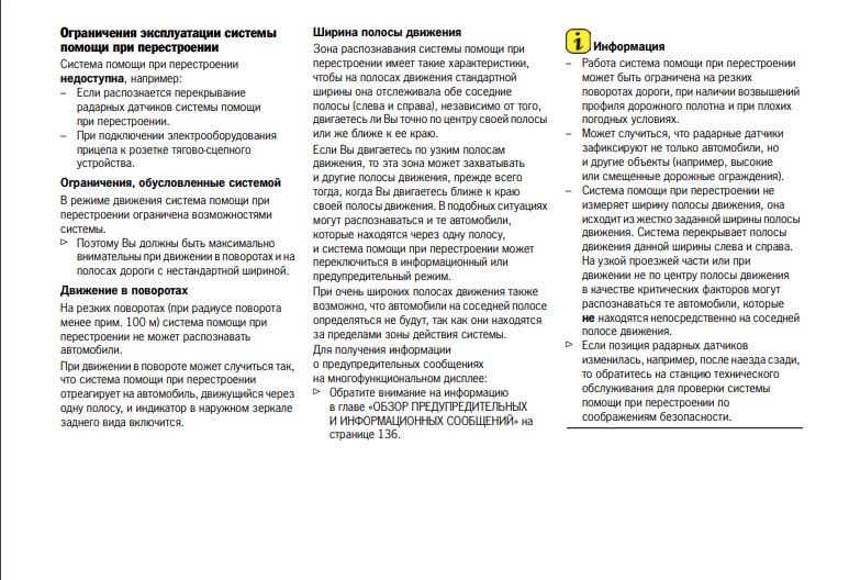

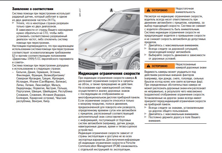

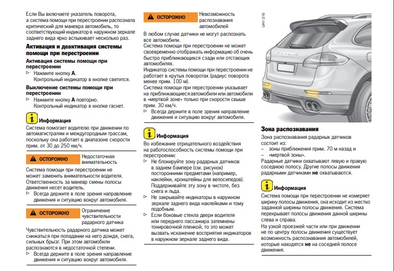

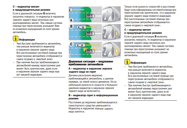

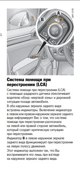

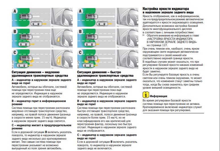

Сообщение от Masato013 Посмотреть сообщение
Подскажите пожалуйста инструкцию. Как активировать контроль полосы.

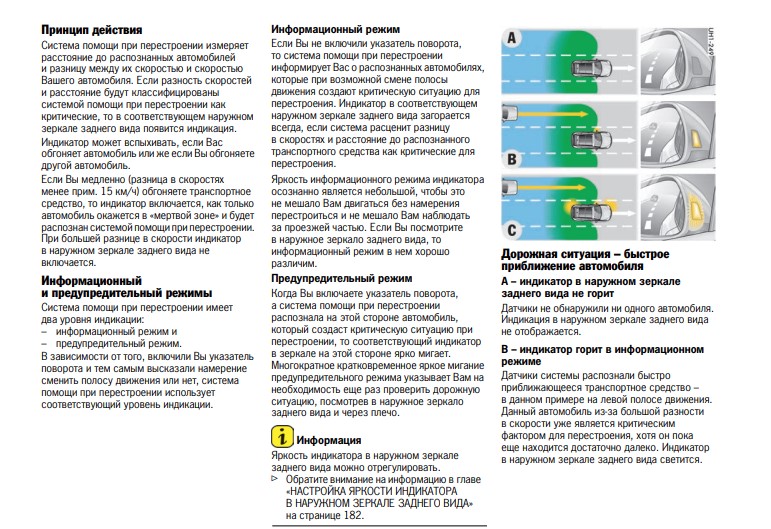

Есть соответствующая инструкция на форуме, просто скачайте себе на будущее https://forum.cayservice.ru/showthread.php?t=8883

А когда машина выезжает за разметку?
29.04.2023, 22:11   #4
В инструкции по эксплуатации автомобиля которую я отправил, такая функция есть?
29.04.2023, 23:33   #5
Masato013
Нет такой)

Если имеется ввиду ассистент удержания в полосе, когда машина сама держится в пределах полосы, тогда на Е2 этой функции нет в принципе, тк на нем гидравлическая рулевая рейка.
