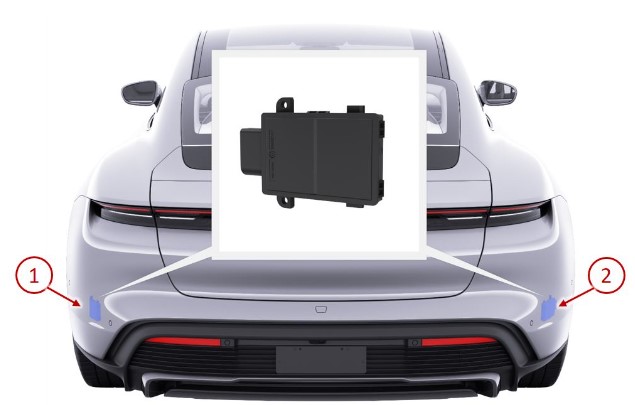

Система помощи при перестроении состоит из двух радарных датчиков, расположенных за облицовкой задней части кузова. Основной = правый, дополнительный = левый!
Левый и правый блоки управления системы помощи при перестроении (на рисунке пример)
1 Левый задний радар (дополнительный)
2 Правый задний радар (основной)

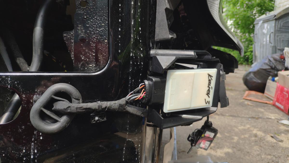

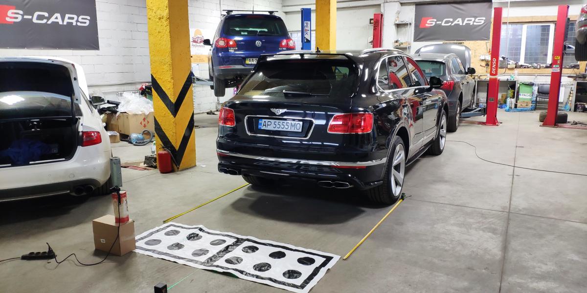

WladimirGW
Калибруется при помощи "генератора доплера"
