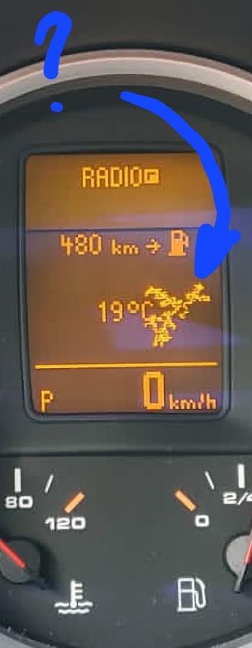

Здравствуйте!
Вылезло вот такое.
Подскажите плиз что это и как это лечить? Да и я заметил что узор меняется, причем он не больше не меньше, он становится просто чуть другой

Сообщение от Klimenko-ka Посмотреть сообщение
Здравствуйте!
Вылезло вот такое.
Замена комбинации приборов в сборе или центрального дисплея (отдельно завод не продает)
Если поменять на турбовую, то 100% появится табло неактивного давления наддува и пропадет табло заряда акб.
Или есть дпугой вариант по приборке с цветным экраном?
Да и еще, я правильно понял, что этот экранчик подойдет с приборки первого туарега?
WP1ZZZ9PZ8LA73840
WP1ZZZ9PZ8LA73840
Cayenne GTS (9PAAL1)
Верно
Нет
Такой информации нет.

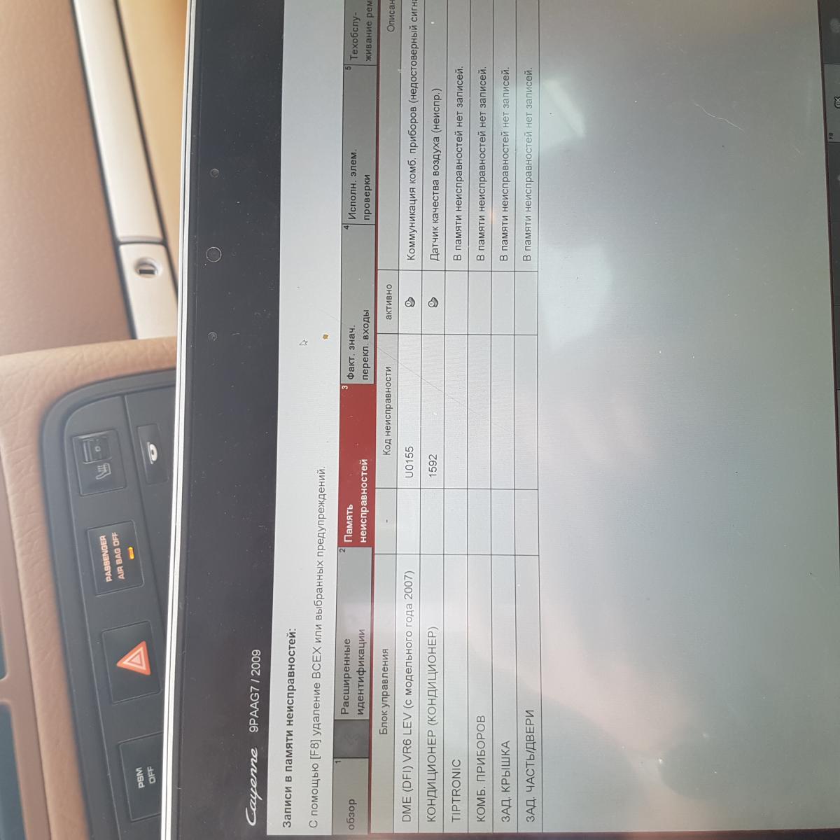

Заменили приборку на цветную..все работает , кроме компаса и вот эта ошибка в блоке Dme...я так понимаю она к приборке отношение имеет
Я прописал вин номер своего авто в : Комбинация приборов, и на этом все... насколько я вижу этого не достаточно..будьте любезны опишите путь прописки приборки

Вопрос как верно закодировать приборку..
Перед сменой старой приборки были записаны показания в piwis , затем установили новую приборку и провели запись данных из piwis...
Затем в piwis ---- комбинация приборов----- прописал вручную вин номер свой
На этом все...больше ничего не делал
Дайте пожалуйста информацию о правильности кодировки панели приборов...корректно ли были произведены действия выше?
