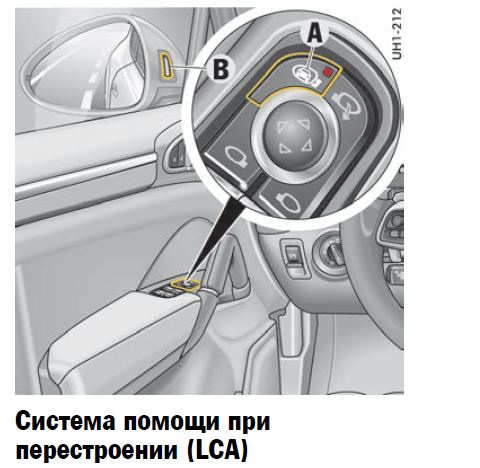

К сожалению Кнопка ''A'' как показанно на рисунке никак не реагирует при нажатии. Хотя сами индикаторы ''B'' работают при настройке их яркости в меню Авто....

20.02.2023, 19:07   #6
Сообщение от MirZaur Посмотреть сообщение
Если дилер сказал деактивировано, тогда нужно активировать через диагностическое оборудование, также у дилера
