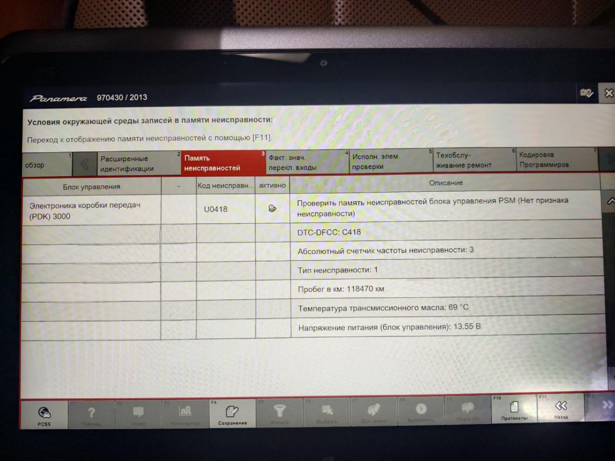

Добрый день, помогите понять, что за ошибка по коробке U0418. Горит активным, не стирается
ВИН WP0ZZZ97ZDL080219

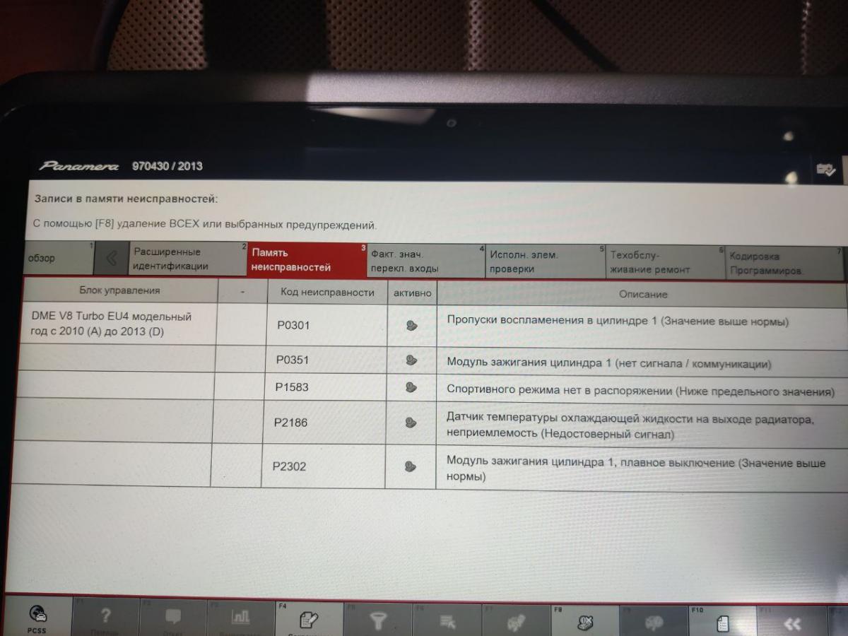

Предыстория: завел авто, выпали ошибки по всем блокам. Мотор троил, коробка тупила как-будто в аварийном режиме ехала.
Заглушил. Постояла пару часов.
После этого машина нормально поехала, но остался чек (неисправность системы управления двигателем)
Пивисом почитали, скрины прикрепляю по тем ошибкам, которые не стираются.
Может ли ошибка по пропускам не давать стереть ошибку по коробке?
Свечи не менялись наверное тысяч 60. грешу на них
Еще добавлю, что возможно аккум уставший. При выключенном двигателе мультимедиа работает очень недолго и потом пишет, что напряжение не хватает

15.02.2023, 19:42   #2
Nik Kas
Сейчас еще вычитал, что ошибка по коробке не может быть стерта при работающем двигателе. Мы читали ошибки на заведенной(
может в этом проблема
16.02.2023, 12:35   #3
Сообщение от Nik Kas Посмотреть сообщение
WP0ZZZ97ZDL080219
Panamera Turbo (970430)
Нужно проверить катушки зажигания и свечи. Заменить неисправные компоненты.
Да
Катушки старого образца нужно заменить на нового образца, по всем цилиндрам. Свечи зажигания как правило так себя не ведут
