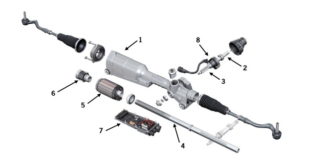

Действительно для: Macan, начиная с 2014 модельного года
Структура системы рулевого управления
На иллюстрации ниже на примере Macan показанa конструкция системы рулевого управления.
1 Корпус
2 Рулевой вал
3 Шестерня рулевого механизма
4 Зубчатая рейка
5 Приводной двигатель с датчиком положения ротора
6 Главная передача
7 Блок управления
8 Датчик момента поворота рулевого колеса
Название: конструкция системы рулевого управления.jpg

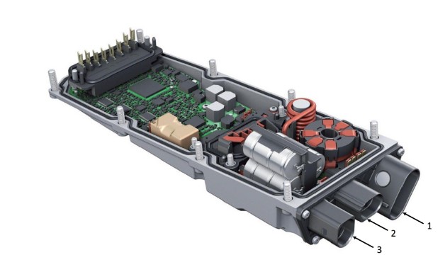

20.01.2023, 18:16   #5
Блок управления EPS
На иллюстрации ниже на примере Macan показан блок управления EPS с соответствующими разъемами.
В зависимости от всех входных данных блок управления определяет смещение фаз и уровень напряжения питания обмоток статора приводного двигателя . Результирующий ток в статоре определяет крутящий момент электродвигателя и, таким образом, поддерживающий момент поворота рулевого колеса. Эти привязки сохраняются в блоке управления в форме параметрических характеристик . Выходные каскады , необходимые для управления приводным двигателем, интегрированы в блок управления. Контакт между приводным двигателем и датчиком положения ротора является внутренним.
1 Питание клеммы 30, клеммы 31
2 Питание сигнала на клемме 15, шина CAN
3 Датчик момента поворота рулевого колеса
Название: Блок управления EPS с соответствующими разъемами.jpg
