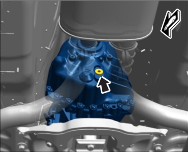

Выравнивание автомобиля для проверки уровня масла:
Выровнять автомобиль горизонтально на измерительной платформе
Зафиксировать автомобиль от самопроизвольного движения
1 Для проверки / выставления уровня масла установить автомобиль на измерительную платформу.
2 В сочетании с пневматической подвеской/системой регулирования дорожного просвета: установить автомобиль на “нормальный уровень” и отключить систему регулирования дорожного просвета.
3 Запустить двигатель.
Нажать на педаль тормоза
3 раза медленно переключить P-R-N-D
4 Считывать температуру ATF с помощью 9818 - тестера PIWIS II до тех пор, пока она не достигнет температуры проверки. Температура 40 °C + 5 °C

7 Вывернуть резьбовую пробку отверстия для контроля уровня масла. -стрелка-
8 Уровень в норме, если масло находится на нижней кромке контрольного отверстия. Если это не так, долить масло.
9 Ввернуть новую резьбовую пробку отверстия для контроля уровня масла. Момент затяжки 35 Nm

7 Отвернуть резьбовую пробку отверстия для контроля уровня масла -стрелка-и залить масло до перелива с помощью VAS 6563 - Набор ручных дозирующих насосов Porsche.
8 Ввернуть новую резьбовую пробку отверстия для контроля уровня масла.
