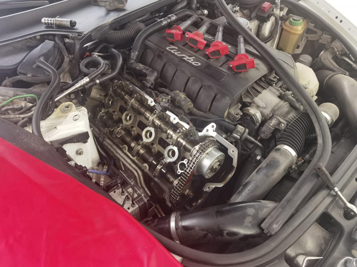

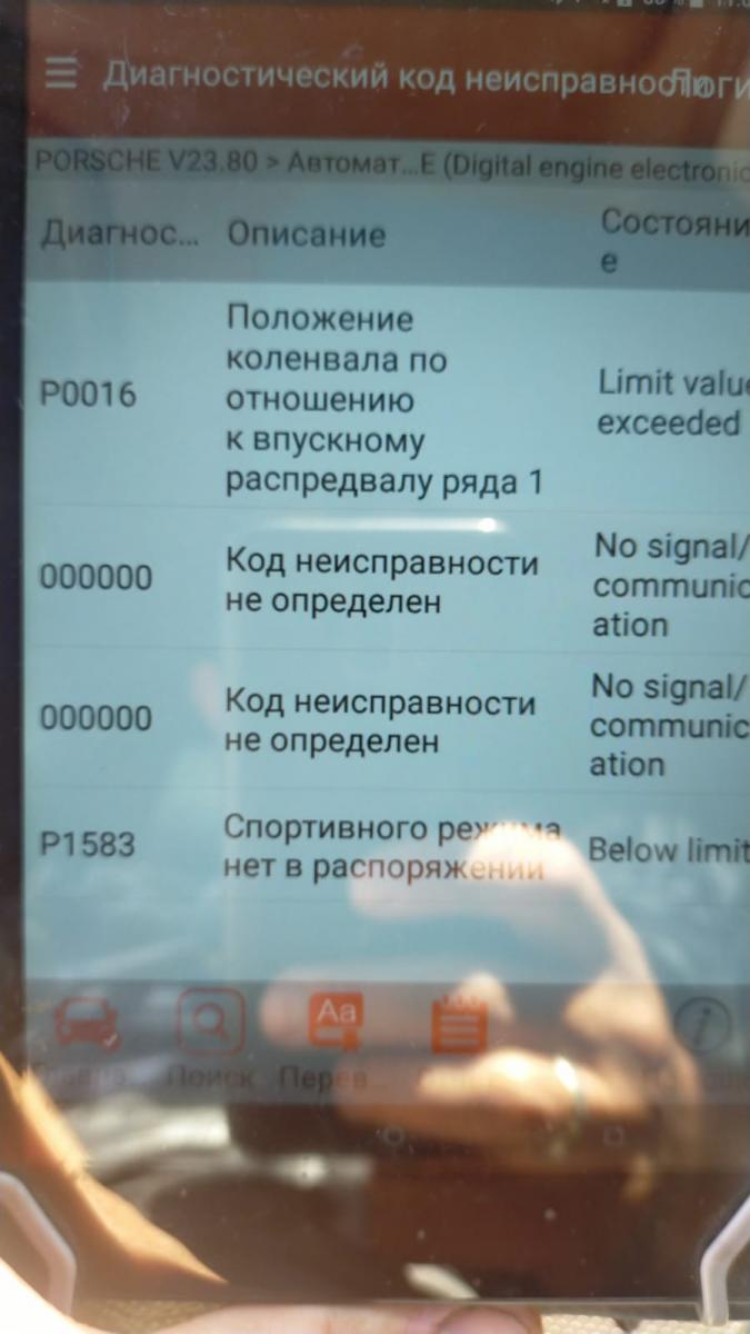

Дорогие друзья, всем привет!
Столкнулся с проблемой, утром при запуске появилась гирлянда на панели приборов, отключены ассистенты, не работает старт/стоп и при движении заметная потеря мощнлсти.
На диагностике показала код ошибки Р0016. Посторонних звуков при работе авто не выявлено.
До этого проблем каких либо не было обнаружено.
Авто Panamera turbo 2009.
Помогите пожалуйста решить данную проблему

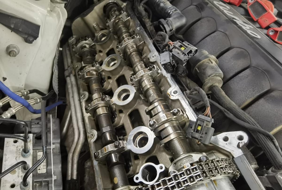

23.07.2022, 14:33   #2
Dmb2010dv
Каких либо повреждений или отклонений под клапанной крышкой выявлено не было.
Цепь визуально не прослаблена. Клапан соленоид проверили, работает исправно, чистый.
Датчики поменяли местами, собрали, очистили ошибки и завели, результат тот же.

Пишите сразу VIN
Сообщение от Dmb2010dv Посмотреть сообщение
Р0016
https://forum.cayservice.ru/showthre...ighlight=P0016
Фазовращатели какие установлены на машине? https://forum.cayservice.ru/showthre...B5%D0%BB%D0%B8

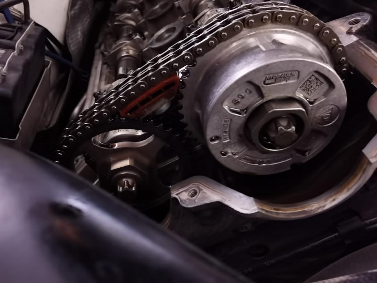

23.07.2022, 19:25   #4
Dmb2010dv
Wpozzz97zal081857
По фотографиям вложенным нельзя определить тип фазовращателя?
Нужно опять вскрывать?
23.07.2022, 19:43   #5
Wpozzz97zal081857
Panamera Turbo (970430)
Прочитайте внимательно ту тему на которую я сделал ссылку. Фото нужно было делать с другой стороны, там где присутствует отличительный признак болтов фазовращателей старого образца
Конечно, тем более осматривать нужно оба фазовращателя. Заодно проверите фазы газораспределения распределительных валов
23.07.2022, 19:45   #6
Dmb2010dv
Принял, спасибо, будем вскрывать
