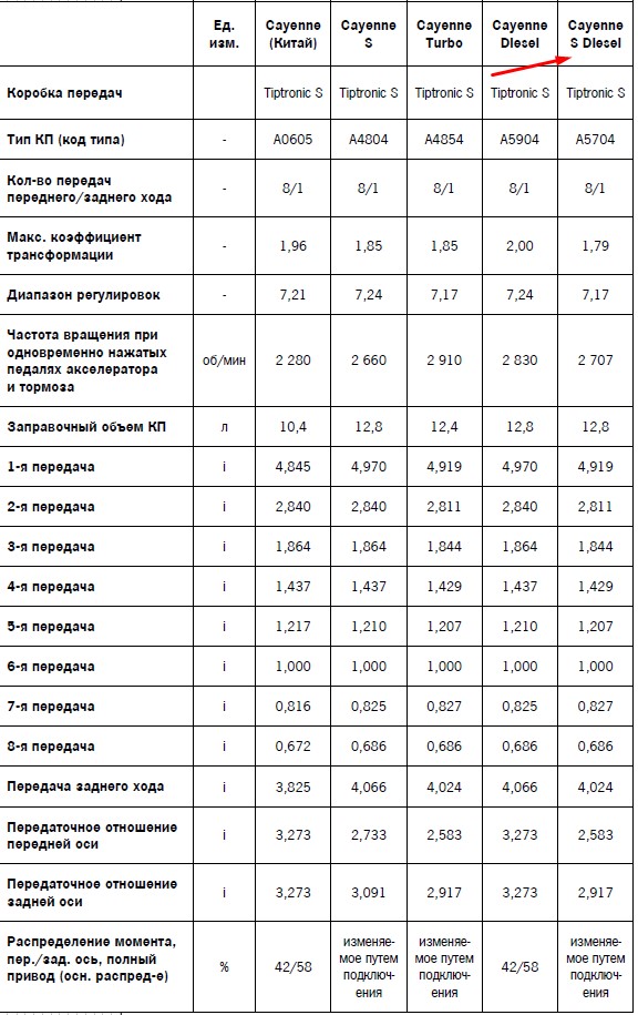

И если можно, то маркировку передаточного числа переднего редуктора.
По передаточным числам информация на скрине
