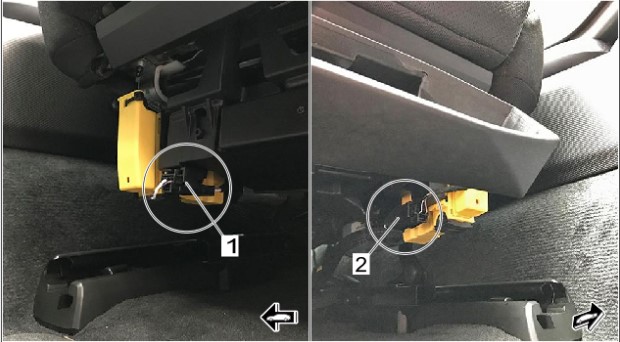

10.07.2022, 23:22   #2
Информация о компонентах
Соединители вентиляции переднего сиденья
1 Соединитель вентиляции переднего сиденья на стороне водителя
2 Соединитель вентиляции переднего сиденья на стороне пассажира
Название: Соединители вентиляции переднего сиденья.jpg

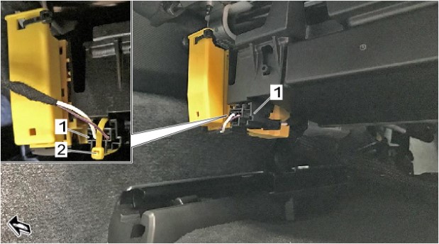

10.07.2022, 23:24   #3
Разблокировка и отсоединение соединителей вентиляции переднего сиденья
Информация
Крепление описано на примере одной стороны. Крепление на другой стороне практически идентично и должно выполняться таким же образом.
1 Подсоедините, заблокируйте и проверьте правильность посадки соединителя вентиляции переднего сиденья -1-.
Информация
Если используется четырехконтактный соединитель, закрепите кабельный хомут между обоими расположенными справа проводами.
2 Установите и закрепите кабельный хомут -2- между проводами на обоих конечных соединителях.
3 Отрежьте концы кабельного хомута -2-.
Название: Соединитель вентиляции переднего сиденья.jpg
