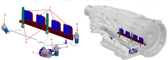

Обзор датчиков
ИНФОРМАЦИЯ
Датчики хода, частоты вращения и давления, а также датчик температуры соединяются жгутом проводов датчиков и выводятся из коробки передач посредством 16-контактного разъема КПП. Датчики хода и частоты вращения, а также датчик температуры трансмиссионного масла неразъемно соединены со жгутом проводов датчиков. В случае неисправности они могут быть заменены только как единый узел вместе со жгутом проводов датчиков. Однако датчики давления могут быть заменены по отдельности, поскольку они не имеют неразъемного соединения со жгутом проводов. Замену жгута проводов датчиков или датчиков давления можно произвести после демонтажа масляного поддона и гидравлического блока управления (HSG). После работ по замене необходимо произвести калибровку коробки передач.
Жгут проводов датчиков и его монтажное положение в коробке передач
1 Датчики хода 1-4
2 Датчик давления 3 (сцепление полного привода (HOK))
3 Датчики числа оборотов
4 Датчик давления 2 (сцепления 2)
5 Датчик давления 1 (сцепления 1)
6 Датчик температуры масла для коробки передач
7 Штекер коробки передач, 16-полюсный
