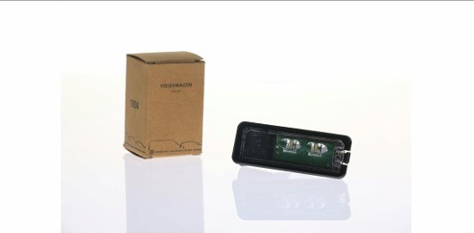

Можете подсказать каталожные номера этих Led плафонов Панамеры?
02.05.2022, 21:10   #6
Сообщение от Zeder7 Посмотреть сообщение
1K8943021C светодиод подсв. номерн. знака
Спасибо.
