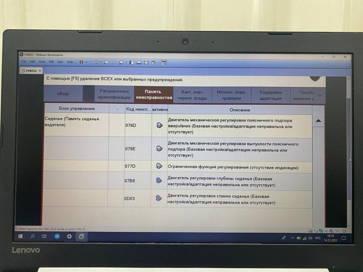

Nkokarev
Все салют, не могу почить 958
Пытаюсь сделать базовую, но не дает, так как висит ошибка "ограниченная функция регулирования" см принтскрин
кто сталкивался?

14.12.2022, 20:46   #6
Сообщение от Nkokarev Посмотреть сообщение
Все салют
Добрый вечер
не могу почить 958
кто сталкивался?
Нужно разобраться с двигателями для начало, по которым присутствует ошибка

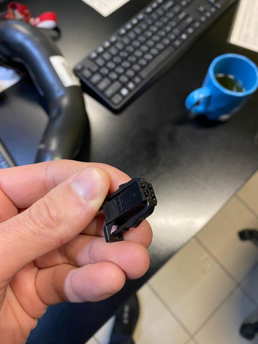

Nkokarev
На пассажирском был отломан разъем, запиновали по новой, все ок.
На водительском все разъемы целые, да и ошибка, оч странная, не наводит на какие-то проверки
Не могу проверить моторы, так как не дает сделать базовую установку(
Не сталкивались с такой ошибкой?

15.12.2022, 14:46   #8
Nkokarev
оп, не тот файлик приложил)

15.12.2022, 14:48   #9
Nkokarev
не может быть, что из-за перегоревшего диода индикации SET такая ошибка?
15.12.2022, 22:48   #10
Так чтобы сделать инициализацию, моторчики должны исправно работать для начало
Нет
