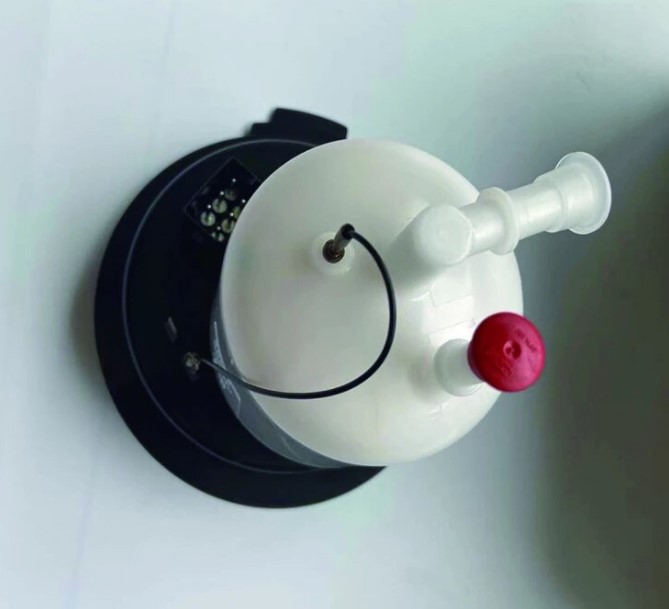

Разбирайтесь почему давление топлива низкого контура падает. И еще раз делаю акцент на фильтр топлива, а именно на его Г образный носик в сторону топливного бака. Очень часто происходит его повреждение и давление топлива падает из-за него, при этом топливный насос низкого контура работает, а топливо течет обратно в топливный бак.
