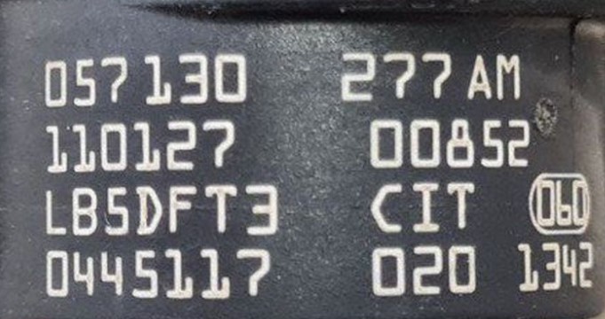

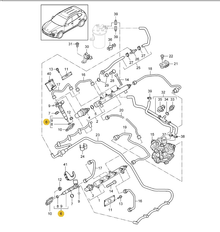

Оригинальный номер 95811012830
Информация не проверенная, но должен быть этот номер:
057130277AM форсунка высокого давления топлива (в сборе)
Сделайте фото на самой форсунке всех обозначений. Как правило с торца все необходимые номера написаны
