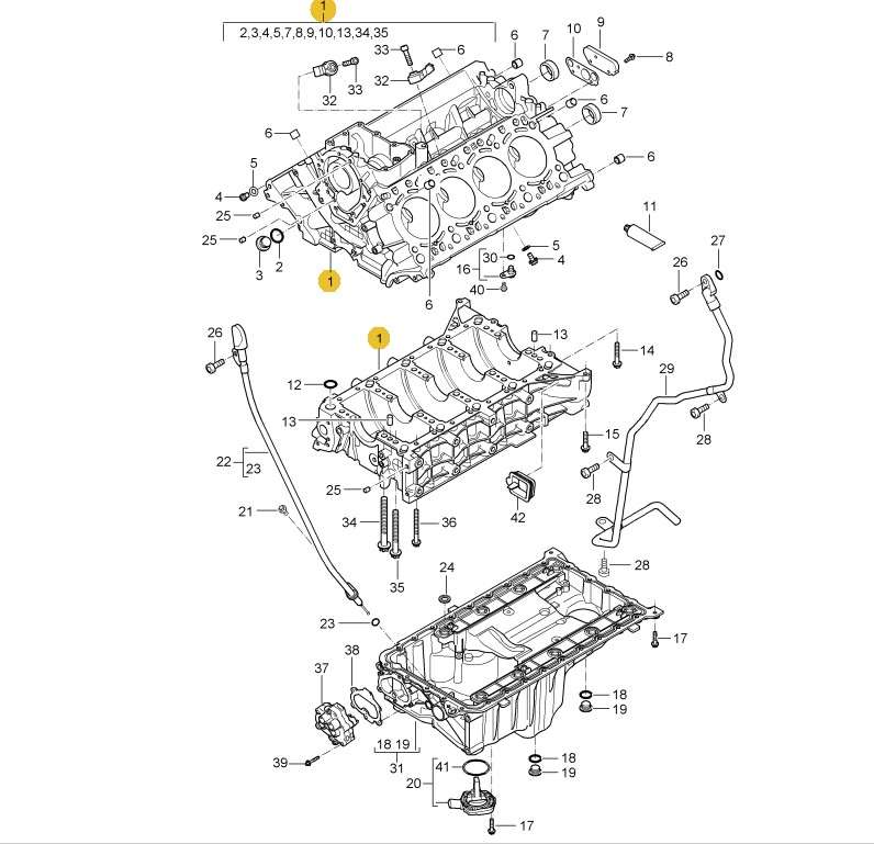

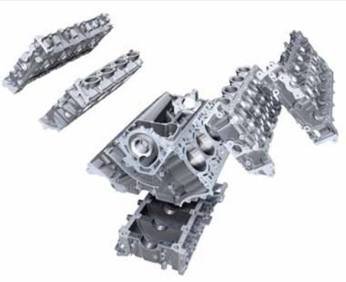

Добрый вечер всем, подскажите пожалуйста есть каен 4.5 атмосферный, блоку хана. Возможно ли поставить блок цилиндров от турбового 4.5? Есть у них различия кроме форсунок которые охлаждают юбку поршня?
Блоки цилиндров V8 4.5 одинаковые
Блок цилиндров автомобиля Porsche Cayenne выполнен в виде двухсекционной конструкции из легкого металлического сплава (AlSi17Cu4Mg).
Конструкция, поверхность прилегания картера к головке блока цилиндров в значительной степени закрыта, доступны только отверстия и каналы для масла и охлаждающей жидкости.
С помощью такой особенности дополнительно усиливается вся конструкция. Это ведет к снижению возможного перекоса блока цилиндров и минимального расхода масла.
