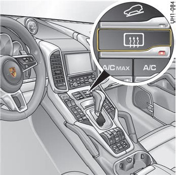

При включенном двигателе после включения системы обогрева заднего стекла происходит автоматическое включение системы обогрева наружных зеркал.
Сообщение от Big Посмотреть сообщение
Кайен 958 Рестайл дизель при включении обогрева заднего стекла. Примерно через минуту зеркала становятся тёплыми, так держатся где то минуту потом начинают холодеть. Хотя заднее стекло продолжает ещё греться минут 5 и более тёплое. Соответственно капли остаются на зеркалах. Действительно ли так работает обогрев зеркал?
Обогрев заднего стекла/наружных зеркал заднего вида/и ветрового стекла
Режим обогрева заднего стекла/наружных зеркал заднего вида/и ветрового стекла готов к работе при включенном двигателе.
Включение
Нажмите кнопку .
Контрольный индикатор в кнопке светится.
В зависимости от температуры наружного воздуха обогрев ветрового стекла отключается примерно через 1–6 минут, заднего стекла/ наружных зеркал заднего вида автоматически
выключается примерно через 5–20 минут. Повторным нажатием кнопки обогрев можно включить снова.
Информация
Если ветровое стекло снова запотевает при включенном зажигании: Нажмите кнопку .
Контрольный индикатор в кнопке гаснет. Повторно нажмите кнопку .
Выключение
Нажмите кнопку .
