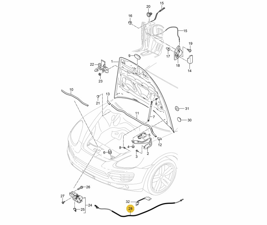

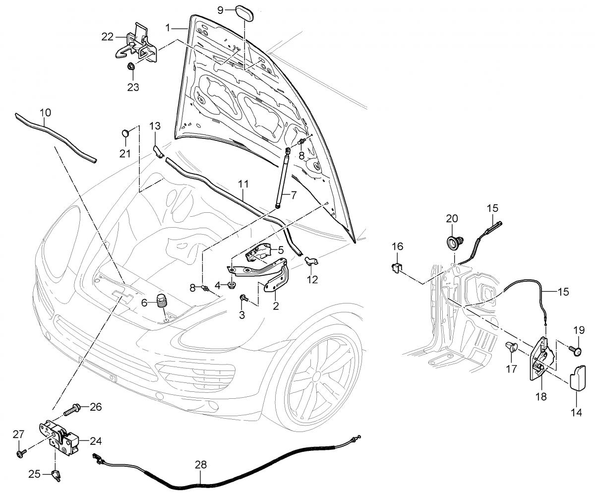

95851153102 трос замка капота передний
95851153500 трос замка капота задний
Инструкции как таковой нет, так как все интуитивно понятно по замене

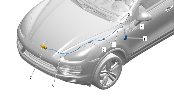

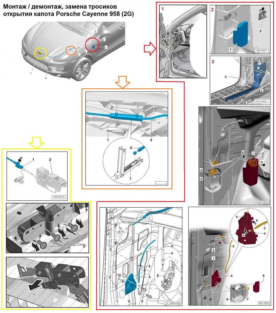

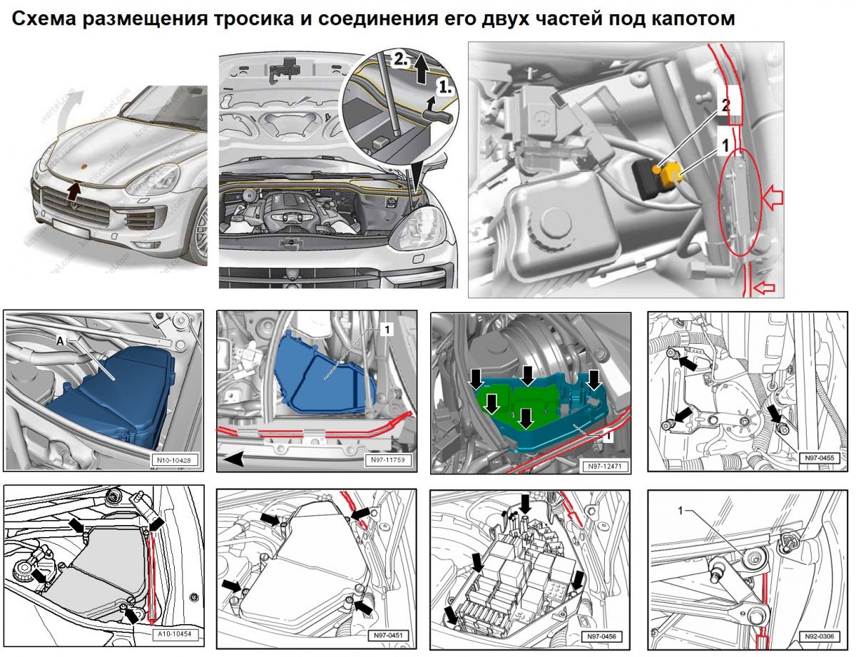

Схема замены с картинками троса (из двух частей).
Примерная схема расположения троса и его сочленения (трос состоит из двух частей) и схема замены.
95851153102, трос замка капота передний (под капотом)
95851153500, трос замка капота задний (из салона)
https://forum.cayservice.ru/showthre...712#post170712
