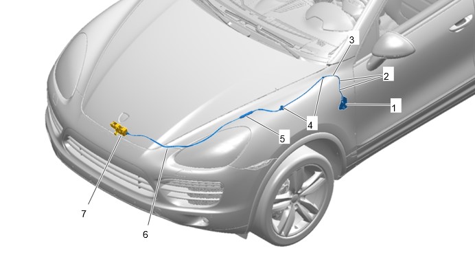

04.04.2018, 21:28   #5
Место установки элемента управления передней крышки
1 - Элемент управления передней крышки
2 - Зажим
3 - Трос от элемента управления до разъединительной муфты
4 - Резиновая втулка
5 - Разъединительная муфта
6 - Трос от разъединительной муфты до замка крышки
7 - Замок крышки
Название: Элементы управления передней крышки.jpg
2 - Зажим
7 - Замок крышки

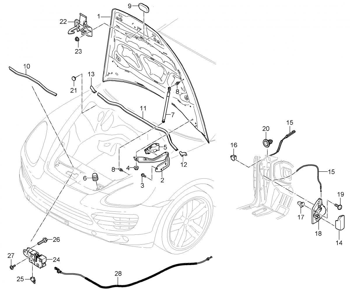

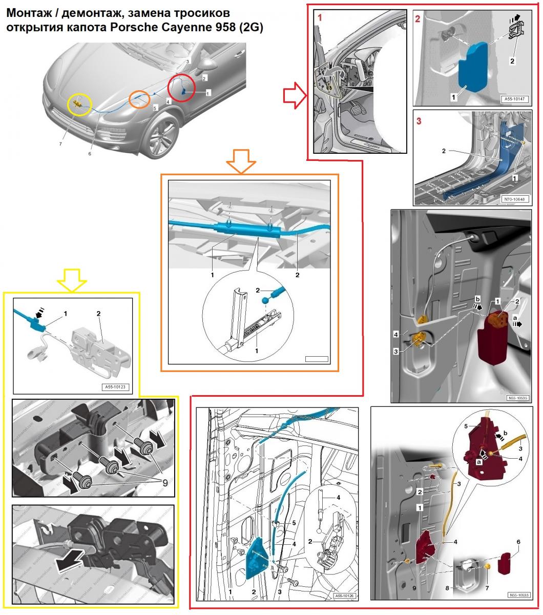

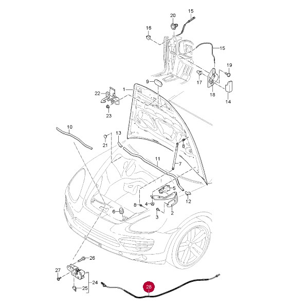

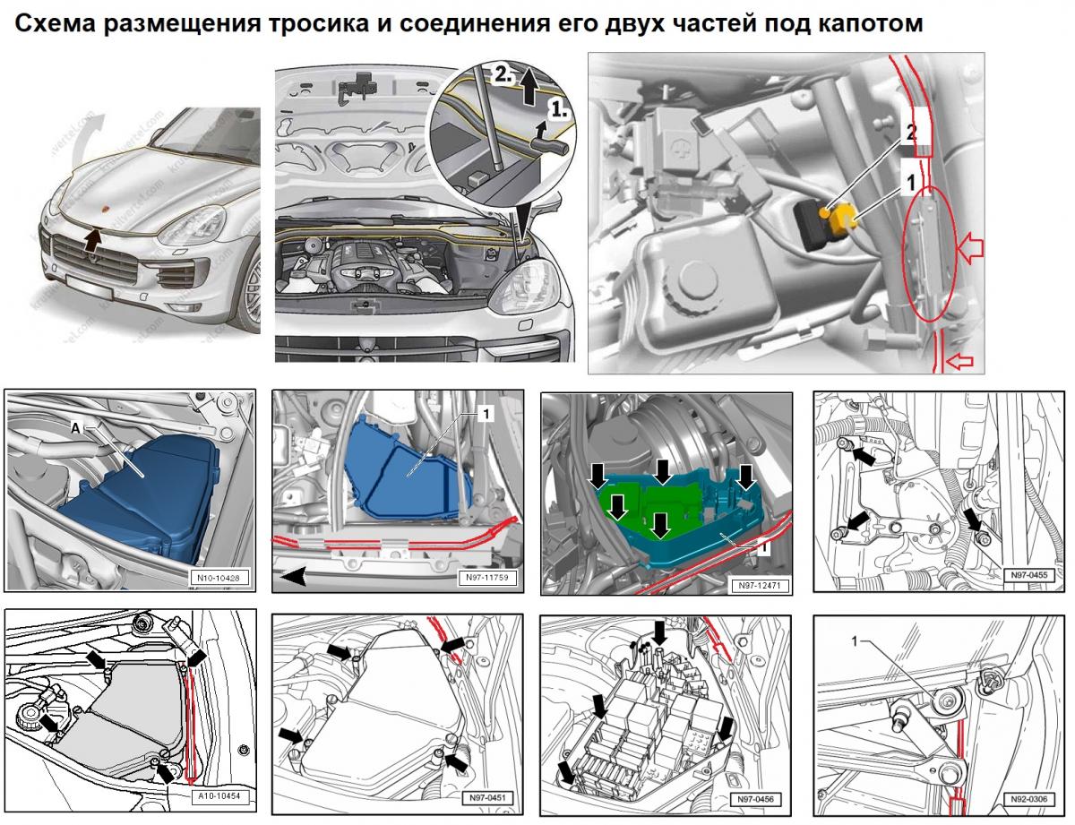

Схема замены с картинками троса (из двух частей).
Примерная схема расположения троса и его сочленения (трос состоит из двух частей) и схема замены.
95851153102, трос замка капота передний (под капотом)
95851153500, трос замка капота задний (из салона)
https://forum.cayservice.ru/showthre...713#post170713
