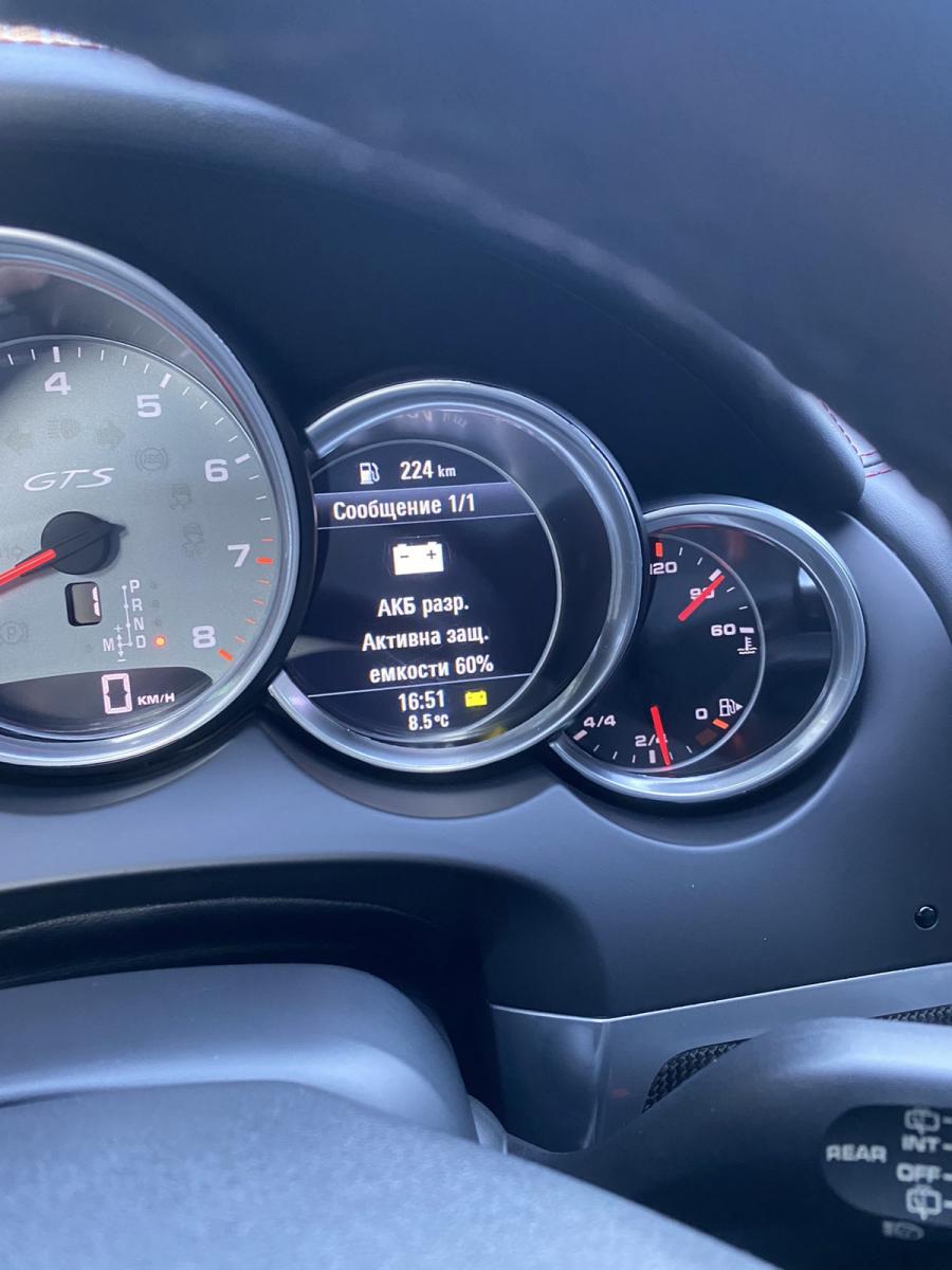

2. Вторая проблема, с аккумулятором, выходило сообщение, что ёмкость сошла до 60%, аккумулятор стоял заводской... поменяла аккумулятор на новый, но сообщение осталось, только вместо 60% теперь пишет 90%, меняла его месяц назад.. думаю может компьютером нужно сделать сброс.. (фото до замены аккумулятора)

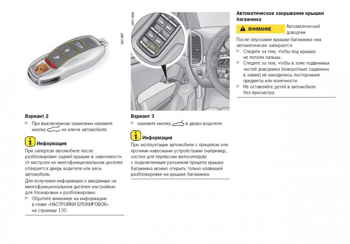

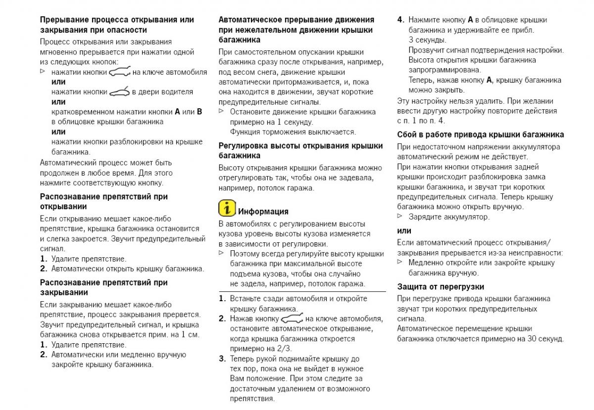

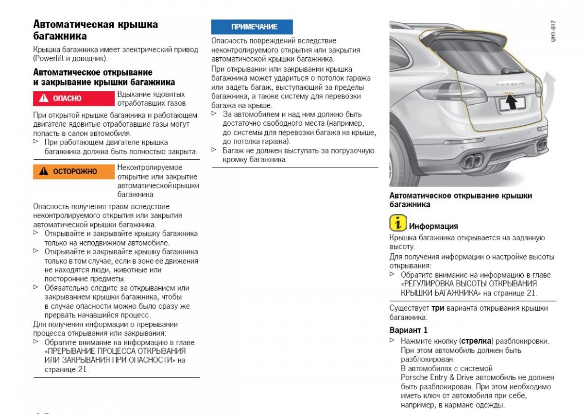

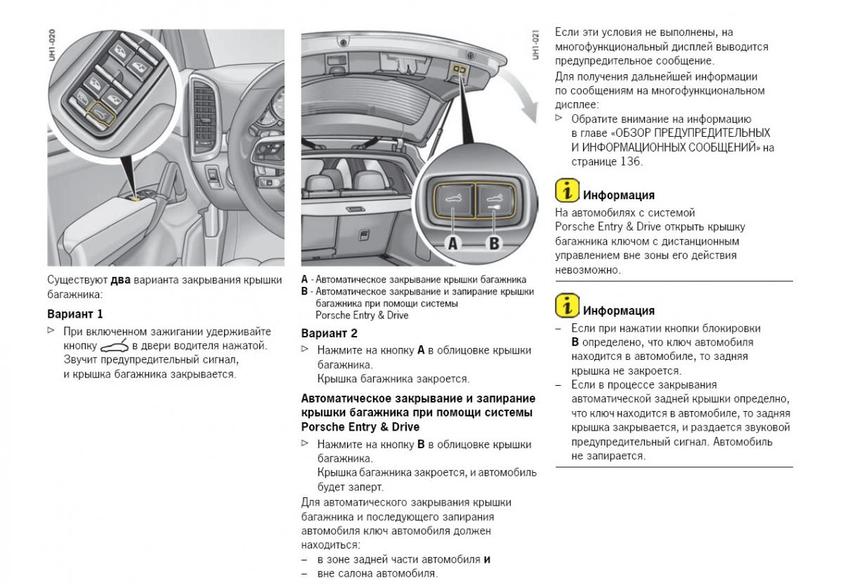

3. Не то чтобы проблема, а чисто интересно, открываю багажник с брелка, открывается хорошо, а вот закрыть, нужно снаружи нажав кнопку на багажнике, это у меня не работает функция закрытия с брелка? Или её нужно устанавливать дополнительным датчиком.. если честно не удобно, когда у тебя в руках много пакетов а закрыть ведь как то надо.. :confused:
https://forum.cayservice.ru/showthread.php?t=8569
Так и должно быть. С ключа у нас нет возможности закрывать крышку багажника, только открывать можно
