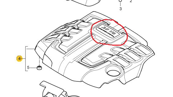

Обратите внимание на хромированную декоративную вставку, там где модель двигателя написана, декоративной крышки двигателя. Возможно присутствует свободный ход этой вставки и она издаёт посторонние звуки когда входит в резонанс.
