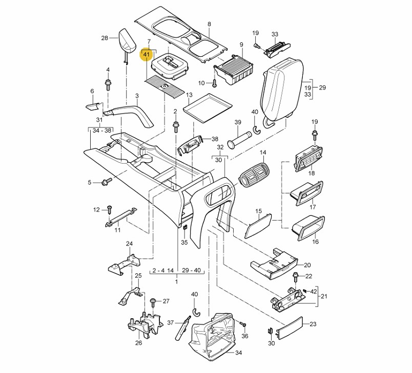

Нужно как минимум снять накладку селектора переключения передач и осмотреть визуально, возможно что-то попало под шторку или повредило саму шторку на селекторе переключения передач
