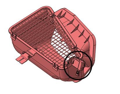

Вентиляция или воздуховоды автомобиля Macan схожи с аналогичной системой автомобиля Panamera Эта система в первую очередь подразумевает всасывание приточного воздуха, а также распределение прошедшего кондиционирование воздуха. Место впуска воздуха в салон находится в правой части водоотводящего короба под накладкой. Непосредственно на корпусе впуска воздуха также находится датчик состава воздуха для «функции автоматической рециркуляции»
Название: Корпус датчик состава впускаемого воздуха.jpg
