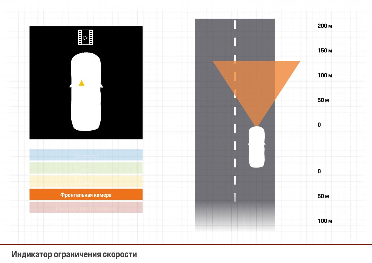

Водитель информируется о имеющемся ограничении скорости.
Предусмотрено два вида индикации ограничения скорости: определяемый навигационными данными и поддерживаемый камерой. Вариант индикации ограничения скорости на основании данных системы навигации опирается исключительно на ранее внесенные сведения, чаще всего — приведенные в навигационных картах; сведения об ограничениях запрашиваются и отображаются в зависимости от положения автомобиля.
Вариант на базе камер распознает дорожные знаки и передает данные в блок управления. Последний обрабатывает данные, сопоставляя их с ранее сохраненной информацией навигатора или текущими данными сенсорной системы (например, датчика дождя), и выводит для водителя сведения о максимально допустимой скорости в цифровой форме. Если вследствие плохих погодных условий распознание дорожных знаков оказывается невозможным, система запрашивает исключительно ранее сохраненные данные.
В автомобилях Porsche система информирования об ограничениях скорости получает данные от фронтальной моно-камеры. Сообщение выводится после того, как автомобиль проезжает соответствующий знак. В зависимости от модели на приборной панели может отображаться информация о запрете обгона, включая дополнительные условия (например, «на влажной дороге» или «для автомобилей с прицепами»). В зависимости от модели камера также может распознавать знаки начала и конца населенного пункта и отображать локальные ограничения скорости точно при въезде в населенный пункт.
Система функционирует в сочетании с другими системами автомобиля с ориентацией по ситуации. Так, например, она учитывает показания датчика дождя и отображает ограничения скорости, определяемые метеорологическими условиями. Таким же образом на основании показаний часов отображаются ограничения скорости, действующие в определенное время суток. Если система получает данные о наличии прицепа, выводятся сообщения о соответствующих ограничениях.
Кроме того, распознавание дорожных знаков оказывается полезным при прохождении виражей. На основе данных навигационной системы и распознанных камерой знаков-указателей крутого поворота выводится предупреждение о вхождении в крутой вираж. Сообщение появляется на панели приборов аналогично сообщениям системы распознавания дорожных знаков.
