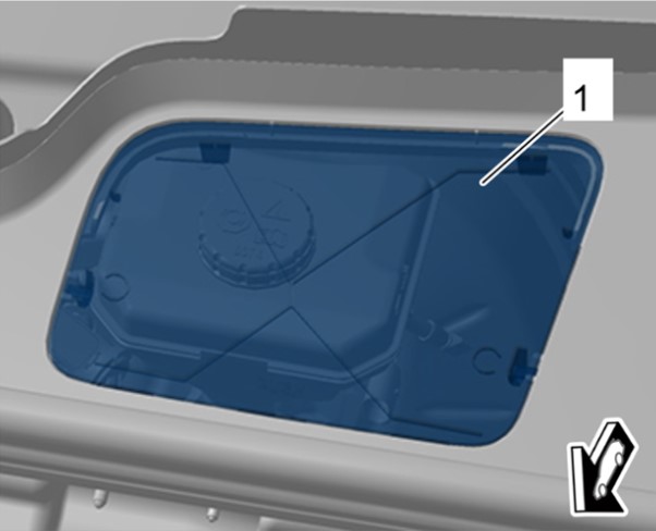

1 Открыть сервисную крышку -1- в накладке водоотводящего короба.
2 Снять колеса.
Название: Сервисная крышка в накладке водоотводящего короба.jpg

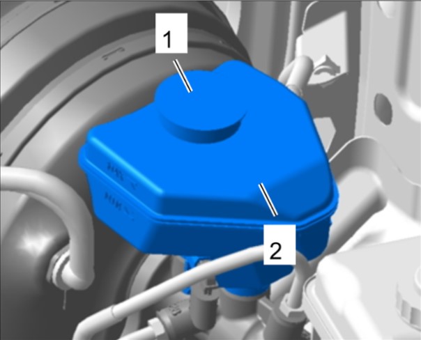

2 Открыть крышку расширительного бачка тормозной жидкости -1-.
Название: Адаптер на расширительном бачке.jpg
05.11.2020, 13:29   #4
3 Подключить адаптер устройства для прокачки к расширительному бачку -2-.

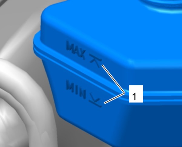

9 Выключить устройство для прокачки и снять адаптер с расширительного бачка. После наполнения и прокачки системы автомобиля уровень тормозной жидкости в расширительном бачке должен находиться между отметками MIN и MAX -1-. При необходимости откорректировать уровень тормозной жидкости.
Название: Отметки Min и Max бачка тормозной жидкости.jpg

Дополнительные работы
1 Установить колеса.
2 Закрыть сервисную крышку -1- в накладке водоотводящего короба.
