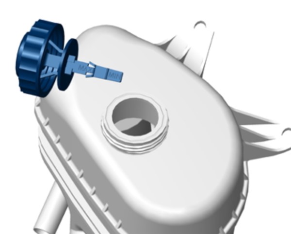

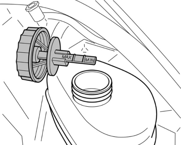

На крышке расширительного бачка находится измерительный щуп с -отметка MAX-MIN-. Метки действительны для уровня жидкости при холодном двигателе, прибл. 20°C!
1 Открыть переднюю крышку.
2 Открыть расширительный бачок.
3 Заливать пентозин в расширительный бачок до тех пор, пока уровень жидкости перестанет уменьшаться.
4 Запустить двигатель и дать ему поработать 1 секунду, после чего долить пентозин. В этом случае уровень жидкости в расширительном бачке быстро понизится. Это зависит от отсутствующего количества масла. Поэтому необходимо постоянно доливать пентозин. Многократно повторить данную операцию. Если после кратковременного прокручивания коленвала двигателя уровень жидкости в бачке перестал уменьшаться, необходимо снова запустить двигатель и дать ему поработать на ХХ.
5 Следить за уровнем жидкости при частоте вращения ХХ. При падении уровня доливать жидкость пока ее количество в бачке перестанет уменьшаться. Если уровень масла падает до дна бачка, возникает слишком большое количество воздушных пузырьков и можно наблюдать вспенивание жидкости. Это значит, что в гидравлической системе находится воздух. Образование небольшого количества воздушных пузырьков в расширительном бачке непосредственно после повторной заливки является нормальным явлением.
6 Выключить двигатель и установить правильный уровень жидкости. Он должен находиться между -метками MAX и MIN-.

11 Выключить двигатель и установить правильный уровень жидкости. Он должен находиться между -метками MAX и MIN- (на рисунке показан измерительный щуп гидравлической системы рулевого управления).
